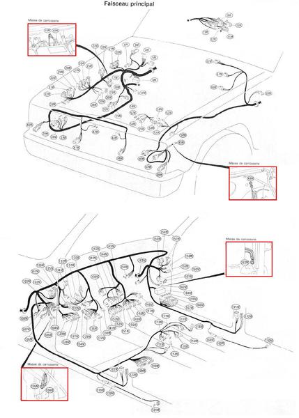

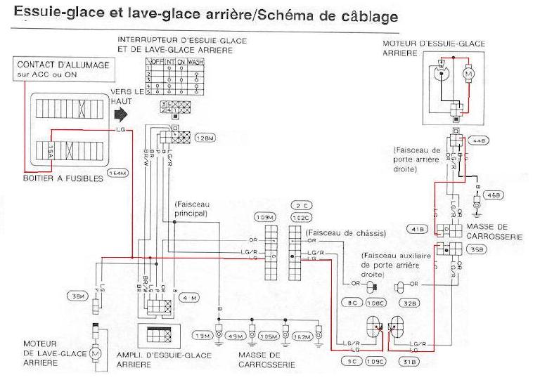

peter680 Posté(e) : 8 août 2016 Partager ce message Posté(e) : 8 août 2016 Bonjour, l'essuie arrière ne s’arrête plus en fin de course. après analyse et différents essais (relais de commande .. fin de course dans le moteur. etc) .. le problème semble localisé ! ! et provient de "l'amplificateur essuie-glace arrière"" je n'arrive pas à situer le boitier .. nb : j'ai bien trouvé "l'ampli essuie-glace avant" comme spécifié dans le schéma .. mais pas l'ampli arrière ... si quelqu'un avait une idée .. où le trouver ?? merci .. Cordialement .. Pierre Lien vers le commentaire Partager sur d’autres sites Plus d'options de partage...
