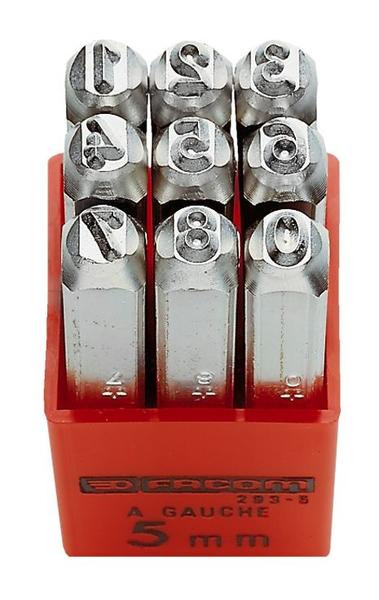

biscatroll Posté(e) : 1 septembre 2016 Posté(e) : 1 septembre 2016 Numérotes tes jantes de 1 à 5 avec des chiffres à frapper comme ça tu t'y retrouve
