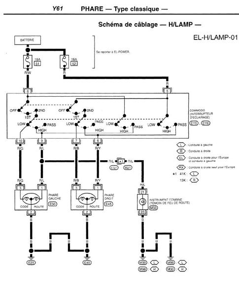

trapaney74 Posté(e) : 21 août 2016 Partager ce message Posté(e) : 21 août 2016 Bonsoir, j'ai commencé la remise en état du 61, et déjà 1 petit problème électrique : A l'achat , la prise de l'ampoule AVG était coupée, les fils pendaient, l'ancien proprio m'a dit qu'elle avait fondue. je vais à la casse chercher une prise ( Opel Corsa) je raccorde avec des cosses à sertir , je branche à l'ampoule , ça s'allume plus faible qu'à droite et le voyant reste allumé quelque soit la position du comodo . j'ai pensé à une mauvaise masse, j'en tire une provisoirement, rien ne change. Que faire ??? Qui peux me dire quelle est la couleur des fils pour les feux de route et feux de croisement ? Lien vers le commentaire Partager sur d’autres sites Plus d'options de partage...
