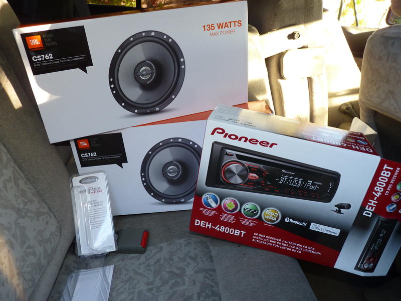

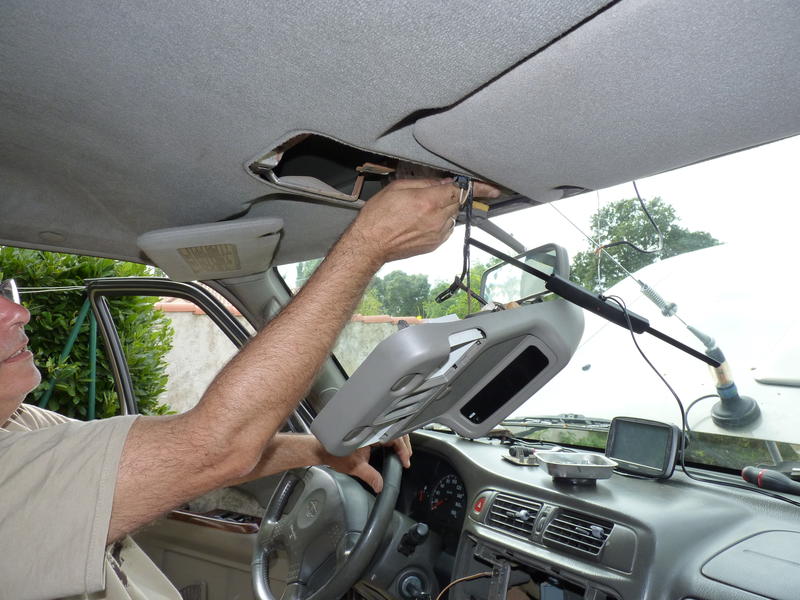

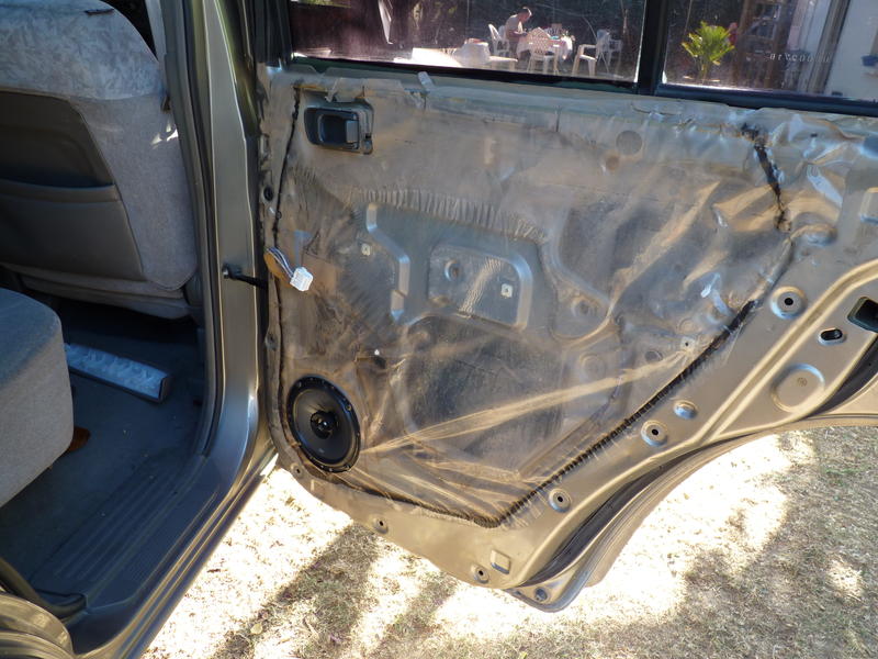

CHRISLVG Posté(e) : 11 septembre 2016 Posté(e) : 11 septembre 2016 Samedi matin , achat du matériel chez sudtoto après quelques recherches sur le net : dans le magasin je choisi du matos de bonne qualité et surtout en respectant mon budget . Pour info , un poste est un pioneer a 139 € et les 2 paires de HP en promo sont des JBL à 41.93 la paire + une antenne intérieure à 29.95 . Total instal 253.76 TTC Je suis revenu sur notre forum pour quelques conseils de démontage pour les panneaux de porte et la console centrale . Franchement , je veux rassurer les craintifs : c'est un peu long mais faisable !! ( économie de 150 € chez sudtoto) Pour la console , il faut faire avec un petit tournevis rechercher l'encoche en bas à gauche , y glisser l'outil , et pousser carrément du bout du doigt. la console en faux bois se détache proprement . On sort tout l'ensemble . Si personne vous a massacré le faisceau , c'est très facile ; les broches vendu dans la boite de l'autoradio vont se brancher sur les broches du patrol . J'ai aussi monté une antenne intérieur derrière le pare-brise et viré l'antenne électrique HS. Facile pour virer la vieille , ça se passe dans l'aile en enlevant le cache en plastique . Pour la nouvelle , elle se colle sur le pare-brise ( nettoyage a l'acetone de la vitre pour que le double face colle bien ) , la tresse de masse se fixe au niveau du plafonnier (pour retirer le plafonnier : une vis a retirer et ensuite c'est clipsé , donc ça s'arrache au tournevis fermement ). On passe ensuite les fils entre le ciel et le toit et on redescend dans le montant ; ensuite , c'est facile pour les ramener au centre du patrol vers l'autoradio , en virant la boite à gant c'est plus facile ; pour mettre les HP , il faut un peut de courage car il faut dégarnir les portes : - Faire levier avec un gros tournevis pour enlever le repose coude . -Dévisser la vis au fond de la poignée et faire levier pour retirer la parti rigide ou il y a le bouton de lève-vitre ; -Dévisser trois vis de fixation . -Décrocher la garniture intérieure . (Moi j'ai utilisé un petit démonte pneus . ) - Retirer carrément la garniture en la soulevant pour la dégager du lèche vitre . On a accès au haut parleur , 4 vis , une prise à défaire . Pour le résultat : c'est superbe , le son est pour moi parfait , c'est puissant et de très bonne qualité . Thibault mon fiston de 15 ans est super content car il peut envoyer sa musique qu'il a dans son smart phone en direct , sans fil et il est en train de me remplir un baladeur mp3 de musique qu'il pourra brancher . Seule oubli , on a oublié de brancher au cul de l'autoradio , le fil du micro pour le téléphone donc , on est bon pour redémontrer la console , mais c'est maintenant une histoire de 10 minutes car on sait faire !!

CHRISLVG Posté(e) : 8 février 2017 Auteur Posté(e) : 8 février 2017 Mon fils a redémonté la console pour brancher le micro pour téléphoner . le fil est assez long , il l'a fait passer vers les pédales et l'a fait remonter jusqu'au pare soleil à gauche . Le son est nickel !!

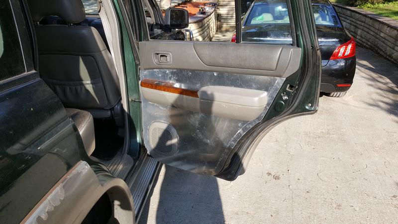

geogeo60 Posté(e) : 19 décembre 2017 Posté(e) : 19 décembre 2017 Sinon au mieux fais comme moi . <img src="http://image.noelshack.com/fichiers/2016/29/1469313153-20160723-183825.jpg" alt="1469313153-20160723-183825.jpg">
Administrateur Jeff Posté(e) : 19 décembre 2017 Administrateur Posté(e) : 19 décembre 2017 Il y a 2 heures, geogeo60 a dit : Sinon au mieux fais comme moi . <img src="http://image.noelshack.com/fichiers/2016/29/1469313153-20160723-183825.jpg" alt="1469313153-20160723-183825.jpg"> SVP servez-vous de l’hébergement direct sur le site PGR ... Les images ne disparaissent pas comparé à tous ces sites d’hébergements à la noix remplis de pub !
ouargla Posté(e) : 19 décembre 2017 Posté(e) : 19 décembre 2017 Ok jeff C'est pour cela que le lien est inexploitable ?
geogeo60 Posté(e) : 19 décembre 2017 Posté(e) : 19 décembre 2017 Ah oui en effet il est bien pourri et vu que je la voyais l'image je pensais que c'était bon, mais non malheureusement pour eux et en effet c'est plus simple par le site merci Jeff. A propos je voulais aussi rajouter que ce type de tôle se raye vite, mais avec un petit coup de papier à poncer avec un grain très fin et un petit coup de polish et tout redevient comme avant .
ouargla Posté(e) : 19 décembre 2017 Posté(e) : 19 décembre 2017 Derriere j'ai tout viré. Câblage compris. Ça de moins ki risque de gêner, se détériorer ou autres. Je ne garde que devant dans les portes. Au plus simple.
