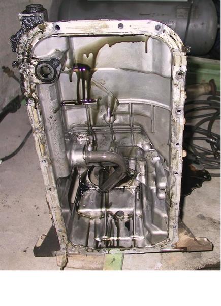

Référent Mécanique Pierre Grosjean Posté(e) : 22 septembre 2016 Référent Mécanique Posté(e) : 22 septembre 2016 regardez comment est fait le carter et vous comprendrez que le niveau à qq mm près n'est pas si important
biloute60110 Posté(e) : 22 septembre 2016 Posté(e) : 22 septembre 2016 je ne peut pas ouvrir lien non valide notifier l'admi!!! - - - - - - - - - - Mise à Jour du Message - - - - - - - - - - regardez comment est fait le carter et vous comprendrez que le niveau à qq mm près n'est pas si important [ATTACH=CONFIG]130886[/ATTACH] c'est j'ai vue oui mais question niveau pour le tt ?
Référent Mécanique Pierre Grosjean Posté(e) : 22 septembre 2016 Référent Mécanique Posté(e) : 22 septembre 2016 tu ne changes rien ! en TT il ne faut pas un niveau trop bas au contraire. A la sortie du 3.0 nini indiquait dans les 6 litres et des moteurs, en TT, ont serré et donc il y a eu rappel et modif du niveau
