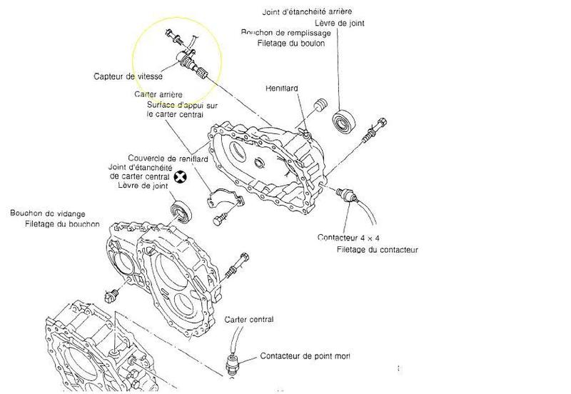

BP13 Posté(e) : 22 septembre 2016 Partager ce message Posté(e) : 22 septembre 2016 bonjour j'ai mon compteur kilométrique qui ne fonctionne plus.j'ai parcouru les discussion a ce sujet et j'ai fais ce que vous indiquiez pour verifier d'ou pouvait venir la panne . ma sonde fonctionne quand je la fais tourner manuellement mais des qu'elle est montée sur la sortie ....plus rien j'ai soulevé la voiture ,j'ai fais démarrer et fais tourner les roues arrière. lorsque je mets la petite tige dans la sortie (sans monter la sonde )elle ne tourne pas .est ce normal? je suppose donc que le problème viens de là. j'ai changé une pièce crantée en genre de téflon mais cela n'a rien changé. l'aurai je mal monté?? existe t il plusieurs modèle et je n'ai pas acheté le bon ?? ou cela vient il de la boite ? si quelqu'un peux me dépanner ca serai super merci Lien vers le commentaire Partager sur d’autres sites Plus d'options de partage...
