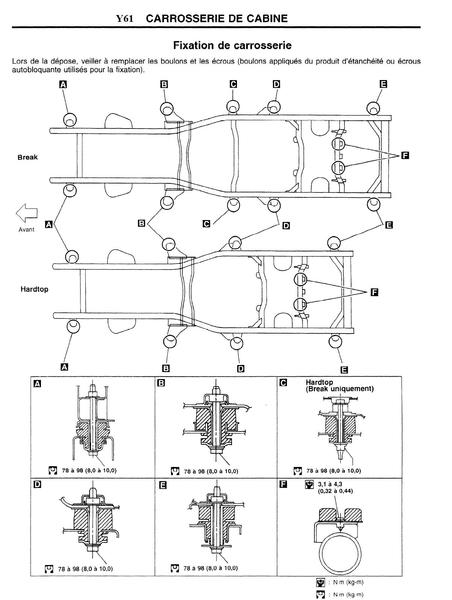

guigui31 Posté(e) : 28 septembre 2016 Posté(e) : 28 septembre 2016 Bonjour à tous Je viens de d'acheter un Nini Y61 Elégance long de 2005 et je voudrais l'équiper au début d'un body lift en +5, comme je l'avais fait avec mon Y60 long. Mais au premier abord cela n'est pas fait pareil, est-ce que vous auriez des infos sur montage car déjà au premier abord il y aurait des vis de différents longueurs se reprenant avec des écrous prisonniers dans la caisse. Merci d'avance pour vos réponses Guigui31 06.**.**.**.** [édit modération; évitez de mettre vos données personnel sur des sujets publique]
