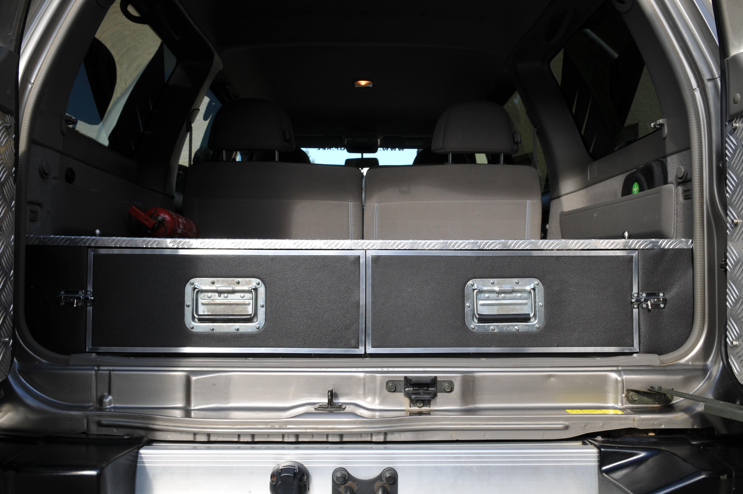

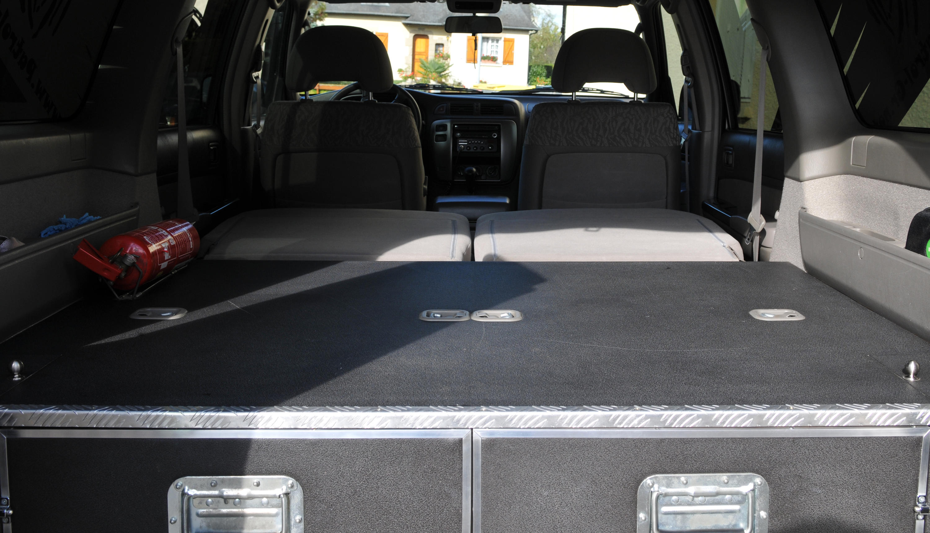

Administrateur Jeff Posté(e) : 7 octobre 2016 Administrateur Posté(e) : 7 octobre 2016 Le mien est fixé sur les fixarions de la troisième rangé de sièges . Tu as quelques photos et informations supplémentaire ici : http://www.patrol-gr.net/galerie-d-exposition-des-troll-s-du-site/623-patrol-gr-y61-3-0l-vdi-de-2002-jeff-18.html#post431776 Le coffre est en place depuis plus de 10 ans et n'a pas bougé d'un pouce, malgré deux raid's au Maroc un au Portugal et toutes les sorties TT en France. Fixé sur ces vis :

ouargla Posté(e) : 7 octobre 2016 Posté(e) : 7 octobre 2016 regarde à partir de cette base ce que j'ai fait Mais l'installation de jeff est top la mienne est en cours : demontable avec une clé de 14 en 2 mn http://www.patrol-gr.net/equipement-interieur/67159-s-il-te-plait-fais-moi-un-joli-coffre.html après tu as aussi ce post : le top http://www.patrol-gr.net/equipement-interieur/14114-la-soute-du-phantom-du-pearl.html je m'en suis largement inspiré
Rooky Posté(e) : 7 octobre 2016 Posté(e) : 7 octobre 2016 (modifié) jolie la soute. Sur les mien, le tiroir de droite est plus petit, pour pouvoir être ouvert avec une seul porte ouverte, sur le court, le cahier des charge est différent, car pas de siège derrière Et si je peu me permettre, les "placard" (a plat certes..) sur le coté, sont pas top. J'ai fais cela aussi sur mon court, et bien, dois faire gaffe a ce que tu met, car sinon, tu salies (voir flingue si tu as de la graisse ou autre) tes moquettes. Sur le long, j'ai laisser fixe, avec un accès a l'ar (ou il y a les trappes d'origines) mais le contreplaqué du dessous y est présent partout. Modifié 7 octobre 2016 par Rooky
