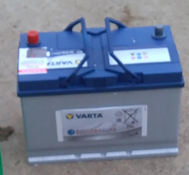

Ci- dessous la photo de ma batterie arrière dans son coffre . Je ne voulais rien percer. Je l'ai calé , comme vous le voyez.
Avant de refermer le coffre, la question : la batterie peut-elle être ( comme je l'ai fait ) " encadrer " au plus près, ou bien doit-elle respirer et n'avoir rien contre ses parois ??

Salut ,
Fixes- la sérieusement ta batterie ,en cas de choc sérieux elle va traverser la voiture de part en part , c'est pas le panneau d'aggloméré ni les cosses qui vont la retenir ....
et tes cales en polystyrène vont bouger sur le moindre chemin qui secoue un peu et la batterie va se balader dans ton coffre
Visiblement elle a un évent de mise à l'air ,tu peux largement réduire l'espace tout autour
Perso je ferais un cadre en cornière vissé sur le plancher pour la brider à sa base , et deux sangles prises dans le cadre pour la bloquer par le dessus et la sortir facilement si besoin .
C'est mon avis .
Phil
ok
a sa base elle repose deja sur un cadre
je peux verouiller ce cadre dans le plancher
la batterie est fixée au cadre par un retour sur sa longueur
Je la fixerais aussi a ta place, ca évite que les cosse ne bouge de trop, et des étincelles.
Et perso, si je dois en mettre une dans l'habitacle, je verrais plus une au gel.
Bonne bricole :2 (26):
OK ,on ne voyait pas le maintien à sa base ,si c'est vissé sur le plancher c'est tout bon .Suffit que tu passes des sangles sous le cadre pour tenir le tout solidement et te passer des bouts de bois et polystyrene
Maintenant , c'est pas une batterie gel que tu as mais plomb+ acide , peut être ça vaut le coup de faire un petit bac plastique en dessous (genre bidon de 5 litres style lave glace ou autre coupé dans le sens de la longueur sur 2 ou 3 cm de haut si ça colle avec le format de la batterie ) , pour préserver ton plancher si écoulement d'acide malgré l'évent : sur toutes mes motos Trail , malgré un tube de mise à l'air ,les batteries étaient d'origine posées sur un petit bac plastoc ...

1 petit bac de retention en plastique pour eviter de pourrir ton plancher
Bien fixer la batterie deja pour pas quelle ne bouge ca ne deterioera pas tes cosses et peut etre eviter de la prendre derriere les oreilles
Et pierre a tout a fait raison
Il faut ventiler le compartiment ou la batterie charge
Soit tu cree des ouvertures (1 basse et 1 haute)
Soit tu laisse ouvert dans l habitacle
Mais il ne faut pas de concentration d hydrogène
Je la change
