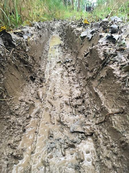

Zxman25 Posté(e) : 16 octobre 2016 Auteur Posté(e) : 16 octobre 2016 Okmerci pour le conseil je vais tester cela demain matin .... il a bien plu, la boue doit être bien fraîche .... ���� Mmmm une ornière sympa passée hier matin
