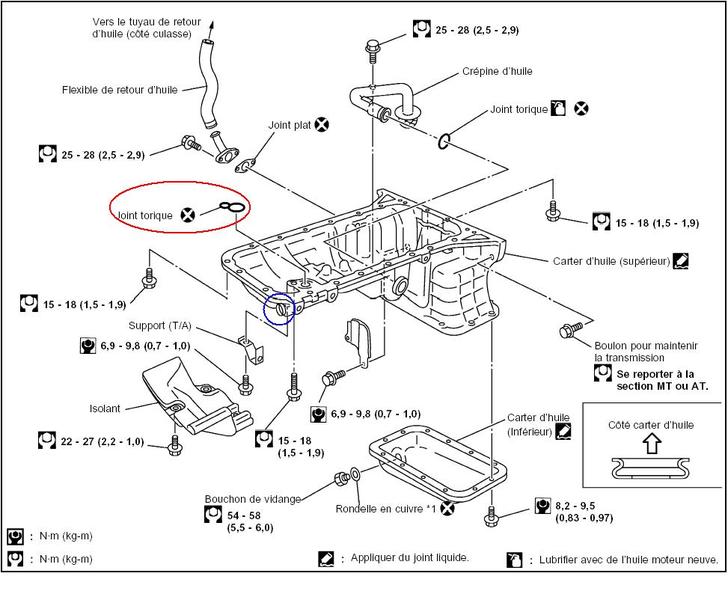

ouargla Posté(e) : 1 novembre 2016 Posté(e) : 1 novembre 2016 hello je poste au bon endroit où se situe le bouchon de carter d'huile ? N'ayant pas le gros sous la main (re-parti pour d'autres modifs ''allégeantes", cause encore trop lourd), je ne peux regarder dessous.
npatrol80 Posté(e) : 1 novembre 2016 Posté(e) : 1 novembre 2016 (modifié) Il est sur le côté du carter d'huile. Environ 5mm au dessus du fond. Désolé je n'arrive pas à mettre une photo. Modifié 1 novembre 2016 par npatrol80

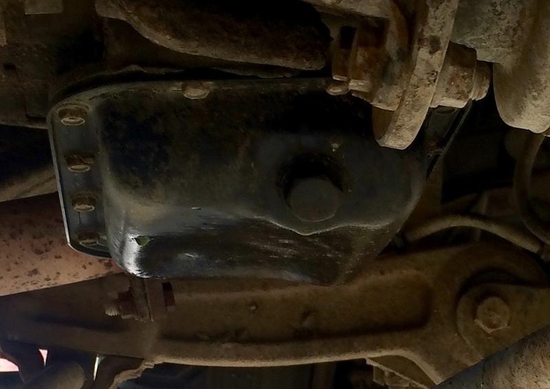

npatrol80 Posté(e) : 5 novembre 2016 Posté(e) : 5 novembre 2016 Un peu tard mais voila une photo du bouchon du carter d'huile.
Référent Mécanique Pierre Grosjean Posté(e) : 5 novembre 2016 Référent Mécanique Posté(e) : 5 novembre 2016 heu, il n'est pas un peu enfoncé ? et il y a une goutte de LDR
ouargla Posté(e) : 5 novembre 2016 Auteur Posté(e) : 5 novembre 2016 reste plus qu'à trouver un bas de carter ça doit se trouver d'occaz
npatrol80 Posté(e) : 5 novembre 2016 Posté(e) : 5 novembre 2016 heu, il n'est pas un peu enfoncé ? et il y a une goutte de LDR [ATTACH=CONFIG]131847[/ATTACH] [ATTACH=CONFIG]131848[/ATTACH] A peine :2 (15): mais ça fait déjà quelques années que c'est comme ça. Pour la goutte en effet c'est du LDR qui vient de ma récente fuite au joint de culasse.

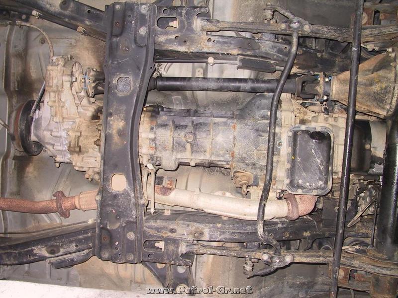

Nicosantrol Posté(e) : 17 janvier 2017 Posté(e) : 17 janvier 2017 heu, il n'est pas un peu enfoncé ? et il y a une goutte de LDR [ATTACH=CONFIG]131847[/ATTACH] [ATTACH=CONFIG]131848[/ATTACH] Otez d'un doute, l'arbre de transmission est aussi décalé, comme le mien ?????????????? serait-ce normal ???????????
Référent Mécanique Pierre Grosjean Posté(e) : 18 janvier 2017 Référent Mécanique Posté(e) : 18 janvier 2017 qu'est-ce qui te pose question sur l'arbre de transmission ?
Nicosantrol Posté(e) : 19 janvier 2017 Posté(e) : 19 janvier 2017 Il est déphasé comme le mien ..........
Référent Mécanique Pierre Grosjean Posté(e) : 19 janvier 2017 Référent Mécanique Posté(e) : 19 janvier 2017 Ah oui très juste !
Référent Mécanique Pierre Grosjean Posté(e) : 20 janvier 2017 Référent Mécanique Posté(e) : 20 janvier 2017 qu'il a été déposé et mal remonté ...
