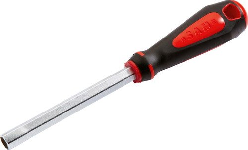

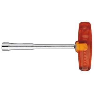

Batz Posté(e) : 24 novembre 2016 Posté(e) : 24 novembre 2016 A répartir un budget d'outils je mettrais un peu d'argent dans 2 ou 3 tournevis cruxiformes de qualité selon l'empreinte Phillips ou Pozidriv. Rien de plus agaçant qu'un tournevis qui foire parce que prématurément usé. J'ai des suédois qui ont 20 ans et toujours aussi affûtés. Question à 2 euros : Nissan n'utilise pas le Torx ? Secundo : je me sers souvent de clés emmanchées surtout dans les tailles 8 et 10. C'est très confortable par rapport au système d'embouts : Il y a deux types, manche droit et manche en T
