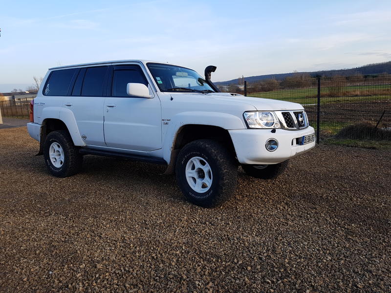

domiland Posté(e) : 12 mars 2017 Auteur Posté(e) : 12 mars 2017 Bonjour, et bien voila ca a pris un certain temps mais c'est fait ! Y61 3.0l bvm tout équipé ! le seul défaut est un gros problème de chasse du a la rehausse ... c'est difficile de roulé droit !!! Par contre j'ai 2-3 truc a vendre ...

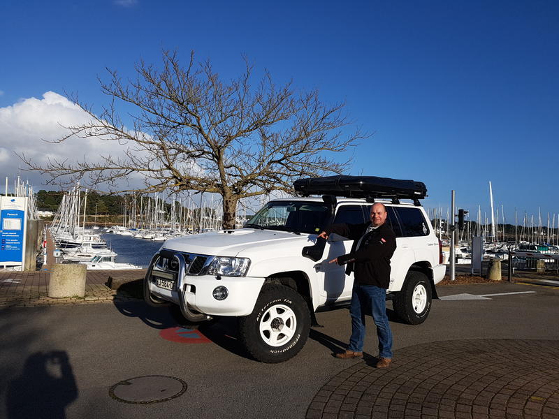

ouargla Posté(e) : 12 mars 2017 Posté(e) : 12 mars 2017 Bonjour, et bien voila ca a pris un certain temps mais c'est fait !Y61 3.0l bvm tout équipé ! [ATTACH=CONFIG]135546[/ATTACH] le seul défaut est un gros problème de chasse du a la rehausse ... c'est difficile de roulé droit !!! Par contre j'ai 2-3 truc a vendre ... et blanc ! tres beau on dirait le port d'antibes
domiland Posté(e) : 13 mars 2017 Auteur Posté(e) : 13 mars 2017 (modifié) Merci pour le lien, j'avais déjà repérer les pièces chez euro4x4parts Pour la rehausse j'ai aucune idée les ressorts av sont des kdfr42hhd et ar kdrr43ehd et les pneus sont en 285/75x16 Modifié 13 mars 2017 par domiland

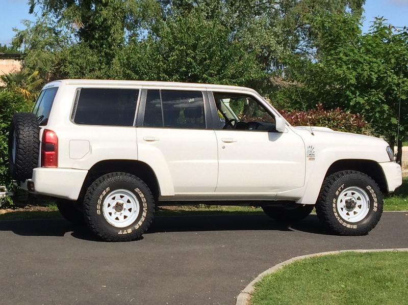

biscatroll Posté(e) : 13 mars 2017 Posté(e) : 13 mars 2017 Merci pour le lien, j'avais déjà repérer les pièces chez euro4x4partsPour la rehausse j'ai aucune idée les ressorts av sont des kdfr42hhd et ar kdrr43ehd et les pneus sont en 285/75x16 [ATTACH=CONFIG]135551[/ATTACH] Tu as une rehausse en +5cm mais en étant chargé comme un bourricot HHD et EHD (pare choc acier + treuil devant et grosse charge type tente de toit aménagement raid...) donc une fois déchargé tu tournes facilement sur un +8. Comparé au mien qui est en +5 fatigué (200000 km les ressorts et en HD) tu es bien plus haut à vue d’œil. Mêmes pneus que toi
