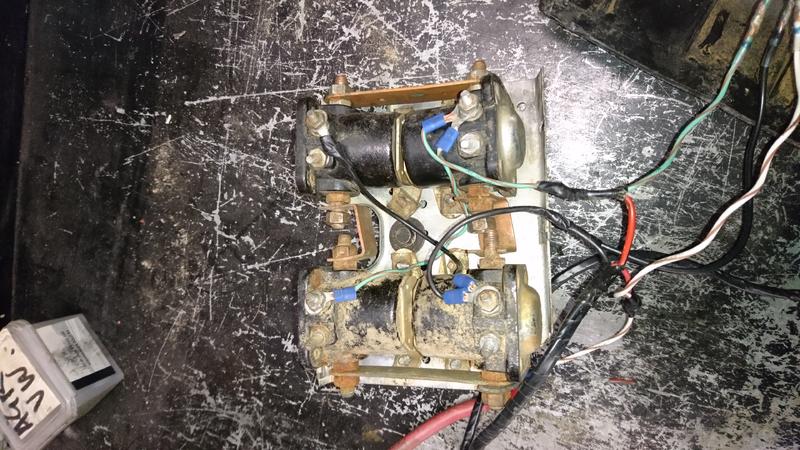

shkoinf Posté(e) : 23 novembre 2016 Posté(e) : 23 novembre 2016 Salut à tous !!! je suis en train de remettre en état mon petit troll mais je suis embêté sur mon treuil. Voilà, j'ai ouvert le mécanisme du treuil, graissé tout le mécanisme complet, j'ai monté, jusque là tout est bon ... j'ai déporté mon boitier dans le compartiment moteur en tirant mes fils dans l'habitacle pour plus tard y mettre un interrupteur, j'ai repeint le support du treuil sur le pare buffle Mais voila en le rebranchant impossible à le mettre en marche. Je me demandais si le corps du treuil ne faisait pas masse pour le fonctionnement ? merci pour vos réponses et je mettrai bientôt quelques photos du changement de gueule du troll

shkoinf Posté(e) : 28 novembre 2016 Auteur Posté(e) : 28 novembre 2016 merci poulet ! j'ai mis un masse avec les pinces sur la batterie pour être sur puis j'ai rebranché mon boitier au + bat aussi, j'ai refait le câblage des micro-moteurs dans ce même boitier et rien ne se passe quand j'appuie sur la télécommande ... J'ai testé mon treuil en direct, il marche des 2 sens. Je me dis que par malchance mon boitier é grillé vu la rouille et les merdes qu'il y avait dedans et les shoots qu'il a pris ces derniers temps .... ça existe des boitiers en vente seuls ?

shkoinf Posté(e) : 30 novembre 2016 Auteur Posté(e) : 30 novembre 2016 j'ai testé (avec un booster) mes solénoïdes et bizarrement j'en ai aucun qui claque en direct dont 1 qui est fissuré et ouvert ... je vais essayer avec une batterie voir si l'ampérage est plus important sinon je suis pour un boitier complet car le treuil en lui-même fonctionne et la télécommande aussi. vous savez où je peux en trouver pas très cher ? sachant que j'ai mon démarreur qui ma lâché hier soir ..... si vous en connaissez aussi n'hésitez pas !!! je suis moto du coup et il fait froid ^^

shkoinf Posté(e) : 16 décembre 2016 Auteur Posté(e) : 16 décembre 2016 le démarreur j'ai les charbons qui collent, il faudrait que je le démonte pour les nettoyer en revenant à mon treuil j'ai "normalement" trouvé mon problème c'est qu'il faut que mon boitier soit directement pris à la masse ..... donc le souci que j'ai encore aujourd'hui c'est qu'il me faut trouver 1 solénoïde pour le remonter car les 3 autres sont OK ou si quelqu'un a un système parce que j'ai entendu que l'on pouvait enlever les solénoïdes et mettre un autre système
guitou33 Posté(e) : 16 décembre 2016 Posté(e) : 16 décembre 2016 Salut. C'est le seul montage qui existe, c'est un pont en H. Tu trouveras un relais de puissance chez un fournisseur de pièces auto, regarde chez Valéo ils fabriquent ce type de relais et ils sont fiables mais c'est dans les 130€.

shkoinf Posté(e) : 20 décembre 2016 Auteur Posté(e) : 20 décembre 2016 merci les gars donc si je comprends bien le système si je mets un relais seul (comme celui là OR-1- Relais de treuil 12V (Treuil - Relais) - - ) ça fait office de boitier commande treuil et du coup je vire mon boitier avec mes solénoïdes donc ? et je garde juste la prise pour la télécommande
Référent Mécanique Pierre Grosjean Posté(e) : 20 décembre 2016 Référent Mécanique Posté(e) : 20 décembre 2016 non, je ne pense pas ! c'est un relais mais qui ne permet pas les deux sens de rotation
shkoinf Posté(e) : 21 décembre 2016 Auteur Posté(e) : 21 décembre 2016 il faut alors un relais albright ? ça remplacera les solénoïdes d'après ce que j'ai vu
Référent Mécanique Pierre Grosjean Posté(e) : 21 décembre 2016 Référent Mécanique Posté(e) : 21 décembre 2016 un coup de fil à Euro4x4 et ils te diront ! je ne connais pas ces relais
guitou33 Posté(e) : 21 décembre 2016 Posté(e) : 21 décembre 2016 D'après le schéma et si ton moteur actuel est câblé de la même façon ça va fonctionner, demande leur la durée de fonctionnement en continu maxi, c'est un paramètre important à prendre en compte surtout que là c'est le même relais pour le déroulement et l'enroulement.
