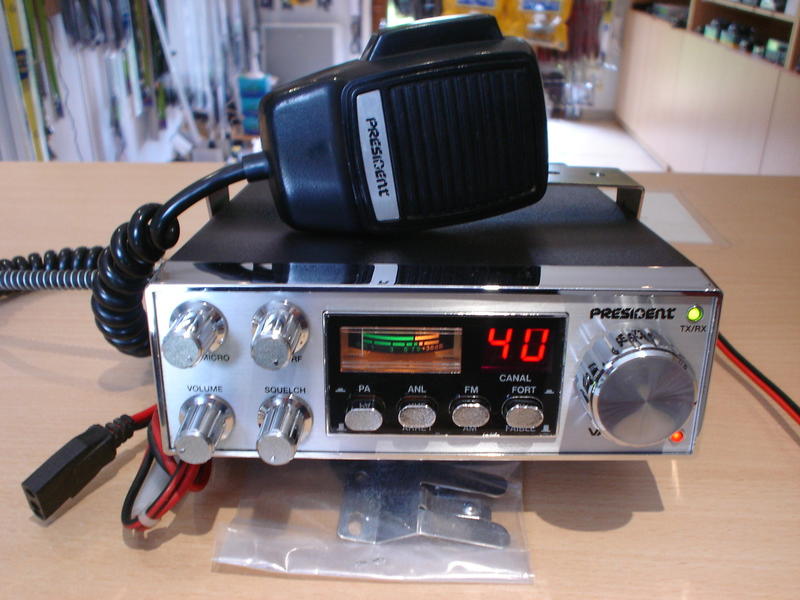

Petite présentation d'une CB assez connue de chez Président : Président VALERY

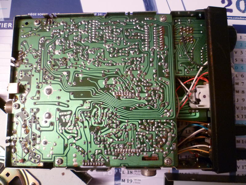

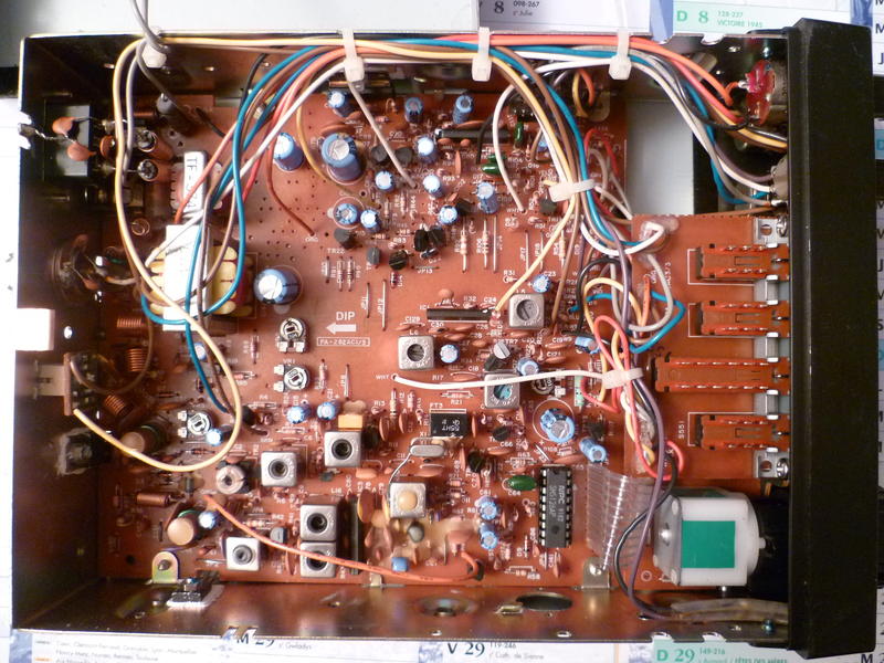

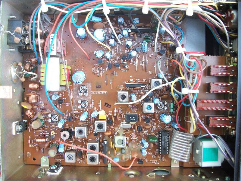

---> Sur certaines séries de VALERY il y a une petite platine derrière la prise micro chassis = très souvent des fissures entre cette petite platine et la platine principale du TX.
Autre source de panne qui arrive un jour ou l'autre sur 90% des VALERY.
Pour ça voir l'état du quartz 10, 240 MHZ car celui- ci fixé à la construction avec de la colle néoprène ( celle- ci devient marron avec l'age est oxyde complètement les pattes du quartz = ROUILLE )
