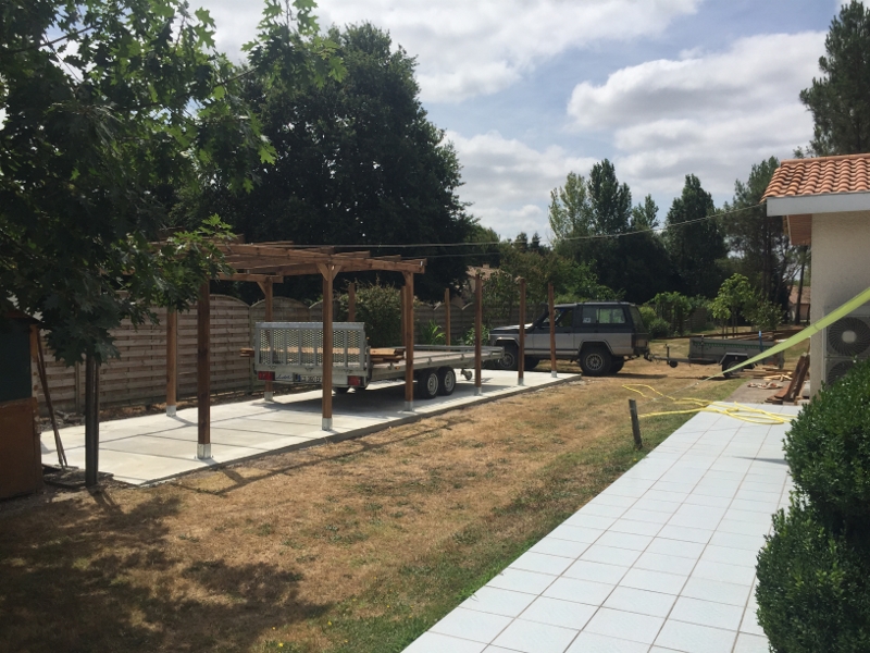

biscatroll Posté(e) : 11 janvier 2017 Posté(e) : 11 janvier 2017 Là j'ai 10-12 cm moyen et pas plus de 15-18 sur les bords et ça ne bouge pas d'un poil et j'y ai mis la remorque au bout de 48h, c'était du béton de centrale mais vu comme je l'ai remouillé (c'est pas bien faut pas le faire ) il ne vaut pas plus qu'un béton en sac.
