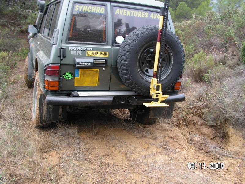

ouargla Posté(e) : 22 janvier 2017 Posté(e) : 22 janvier 2017 je n'ai plus la foto, mais j'en avais vu eu coincé devant entre le PR et un pare buffle

ze bebert Posté(e) : 22 janvier 2017 Auteur Posté(e) : 22 janvier 2017 Sous la banquette c'est une super piste, mais ça m'étonnerait que ça rentre, je vais regarder ça demain, sinon ta photo ouargala c'est exactement ce que je compte faire. Pour les charnières ouais, ça me stresse un peu ..

jacktrol Posté(e) : 22 janvier 2017 Posté(e) : 22 janvier 2017 Sur mon ancien Y60, mon cric est resté en permanence, près de douze ans et des milliers de kms TT, sur la roue de secours !! Quand les portes AR sont fermées (donc quand on roule) le poids est réparti et je n'ai jamais eu de jeu dans les charnières !!
ouargla Posté(e) : 22 janvier 2017 Posté(e) : 22 janvier 2017 sympa ça après la porte c'est pas en verre non plus. Mais un lift est assez lourd
jacktrol Posté(e) : 22 janvier 2017 Posté(e) : 22 janvier 2017 Oui mais il y a un support en bas au milieu qui est efficace
ze bebert Posté(e) : 25 mai 2017 Auteur Posté(e) : 25 mai 2017 Je crois que je vais le tenté sur la porte, mais le surveiller de près... de toute façon je vais rien faire qui ne soit pas facilement démontable..
Modérateur Fafalastuce Posté(e) : 26 mai 2017 Modérateur Posté(e) : 26 mai 2017 Ca fait trois ans que mon cric est sur la porte, RAS, je ne le mettrais nulle par ailleurs, bon j'ai un PC AFN et ma roue de secours touche sur le pare-choc autrement ça ne bouge pas ... j'ai ce support => http://www.euro4x4parts.com/pieces/6le1019_cric_hi_lift_support_roue_de_secours.html
