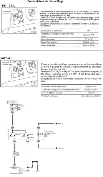

ADN Posté(e) : 31 janvier 2017 Posté(e) : 31 janvier 2017 Bonjour a tous, savez vous a quoi sert le bouton de gauche? Il est sur un Y61 3.0 Di Profi https://www.autoscout24.de/angebote/nissan-patrol-3-0-di-profi-7-sitzer-ihr-nettopreis-12184--diesel-silber-6aad1047-53fb-453e-e053-e350040a12c7?cldtidx=5 Merci et bonne journee - - - - - - - - - - Mise à Jour du Message - - - - - - - - - - J´ai oublie le photo ;-)) La voila
geogeo60 Posté(e) : 31 janvier 2017 Posté(e) : 31 janvier 2017 C'est une aide pour faire chauffer ton moteur plus rapidement en période de grand froid et d'ailleurs normalement ton moteur devrait passer de 800 rpm à 1100 ou 1200 rpm quand tu l'actionnes.
Grampa'trol Posté(e) : 31 janvier 2017 Posté(e) : 31 janvier 2017 Alors si je ne me trompe pas ce doit être le mode accéléré pour le faire chauffer quand il fait froid !!!! Sur le mien il est un peu différent.

Référent Mécanique Pierre Grosjean Posté(e) : 31 janvier 2017 Référent Mécanique Posté(e) : 31 janvier 2017 il est aussi bien utile pour charger la batterie lorsque l'on se sert du treuil ou autre gros consommateur
