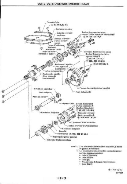

vince 21 Posté(e) : 6 février 2017 Posté(e) : 6 février 2017 bonjour tout le monde, j'ai un petit souci avec mon troll 160 de 84, fuite d'huile sur la sortie arrière de la BT, donc démontage et remplacement du spi mais j'ai eu la désagréable surprise en démontant de voir le roulement à bille sur l'arbre bien fatigué donc ma question est : peut-on le remplacer sans tomber la BT et si éventuellement quelqu'un avait la référence de ce roulement, merci et bonne journée à tous :2 (15):
