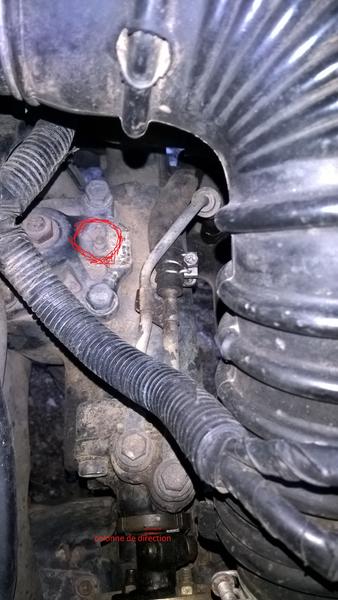

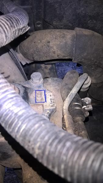

zerocool Posté(e) : 13 février 2017 Posté(e) : 13 février 2017 (modifié) bonjour, j'ai trouvé ce petit bitoneau juste après ma colonne de direction dans le compartiment moteur il ressemble à ceux sur l'arbre de transmision qu'il faut regulièrement graisser ma question est, dois-je graisser celui là aussi ? merci d'avance de votre renseignement Modifié 15 février 2017 par zerocool
Modérateur Fafalastuce Posté(e) : 13 février 2017 Modérateur Posté(e) : 13 février 2017 NON SURTOUT PAS c'est la purge du boitier de direction:2 (26):
husabtrol Posté(e) : 13 février 2017 Posté(e) : 13 février 2017 Bonjour Ce ne serait pas plutôt une purge ?
piersophie71 Posté(e) : 14 février 2017 Posté(e) : 14 février 2017 :2 (13):Pour répondre directement à la question du titre, je dirai que pour la Saint Valentin, c'est plutôt recommandé...
zerocool Posté(e) : 15 février 2017 Auteur Posté(e) : 15 février 2017 ahahah merci pour l'humour très chère et merci à fafa pour l'info, je saurai maintenant que ça c'est "touche pas à ça p'tit con!"
Référent Mécanique Pierre Grosjean Posté(e) : 15 février 2017 Référent Mécanique Posté(e) : 15 février 2017 tu peux purger mais pas graisser ....
Référent Mécanique Pierre Grosjean Posté(e) : 15 février 2017 Référent Mécanique Posté(e) : 15 février 2017 pas certain que l'Y61 en ait une En principe ça se purge tout seul en faisant plusieurs braquages de droite à gauche
biloute60110 Posté(e) : 15 février 2017 Posté(e) : 15 février 2017 pas certain que l'Y61 en ait une En principe ça se purge tout seul en faisant plusieurs braquages de droite à gauche et c'est de la graisse qui doit en sortir ? et comment on sait que la purge est bonne ce n'est pas plutôt un reniflard de trop plein de graisse ?
Modérateur Fafalastuce Posté(e) : 15 février 2017 Modérateur Posté(e) : 15 février 2017 non c'est de l'huile rouge de direction assistée qui sortira si tu dévisses le purgeur, conseil : touche à rien
zerocool Posté(e) : 16 février 2017 Auteur Posté(e) : 16 février 2017 comme le dit si bien la 7ème compagnie, "touche pas à ça petit con" :2 (14): en tout cas je sais ce que c'est maintenant, merci à vous
