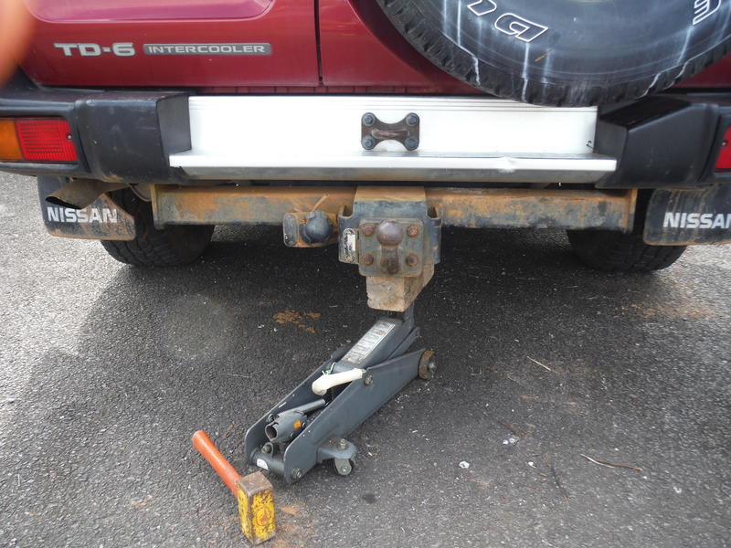

odiogravoeverto Posté(e) : 19 février 2017 Auteur Posté(e) : 19 février 2017 L'entraxe est la même (c'est bien la mesure entre les trous de boulonnage dans le châssis ?) 109 cm. Par contre le vieux patrol ne veut pas lâcher "son" attelage.... Suis pas vraiment équipé pour, une patte du châssis gène et ma rallonge clé à douille est un peu faiblarde. Seul je galère et ça veut pas bouger (montage 15 ans mini). Donc passage chez un mécano dans la semaine.

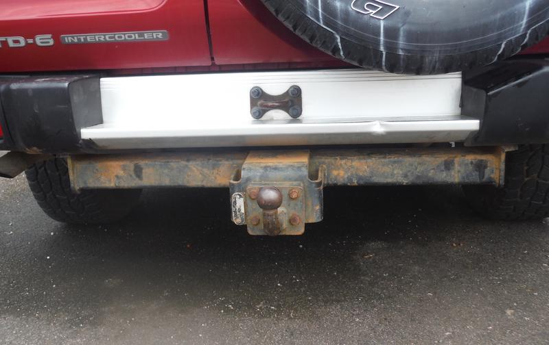

odiogravoeverto Posté(e) : 20 février 2017 Auteur Posté(e) : 20 février 2017 Bonsoir, après insistance (tube rallonge sur la clé 19) ça vient, c"est dur mais ça vient. Un boulon a cassé. En repositionnant sur le y61 c'est bon en entraxe mais faudra peut-être rogner sur les tôles du PC arrière (dessous sur 1 cm max) pour aligner les 3 trous. Merci 4x4driver mais je n'ai qu'une entretoise la 2eme est restée sur mon (encore) y60, boulon cassé. J'ai besoin rapidement d'un attelage, pour une pirogue alu max 500 kg. Donc selon vous je remonte l'attelage sur 5 boulons il me manque une entretoise, je peux mettre des écrous "seuls, libres ?' sur un coté, Ce montage serait provisoire l'attelage du y60 pèse un "âne mort" et descend trop bas pour moi. Je suis plutôt sur un attelage col de cygne que je pense plus léger (euro4x4). Les boulons sortis sont-il réutilisables ? Merci

odiogravoeverto Posté(e) : 24 février 2017 Auteur Posté(e) : 24 février 2017 Bonjour, suite et fin attelage. Il se monte mais les 3 trous sur la patte de l'attelage ne vont pas sur les 2 trous du châssis, 1 seul boulon passe (l'entretoise récupérée ne convient pas). 2 boulons de diamètre inférieur devraient aller. Pour le moment 1 seul sans tracter. Cet attelage pèse 28 kg pour 10 celui col de cygne vu sur euro4x4 donc échange au plus vite. Merci
