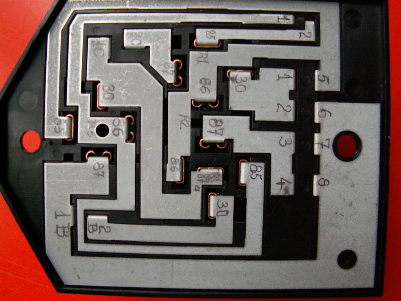

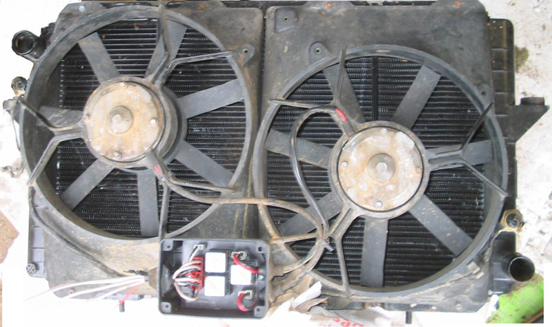

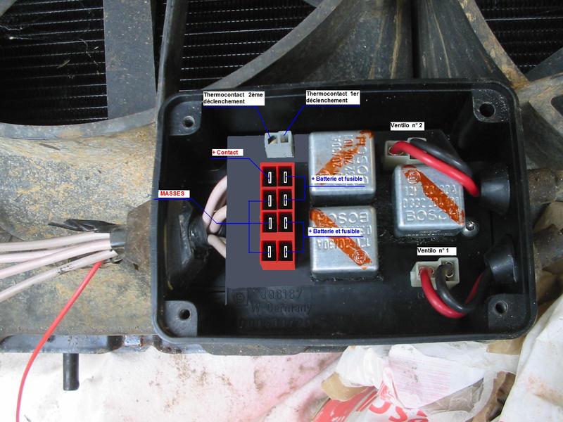

Référent Mécanique Pierre Grosjean Posté(e) : 15 février 2017 Référent Mécanique Posté(e) : 15 février 2017 ce câblage (qui est a été mis en ligne par votre serviteur) est celui du boitier du Master Renault T35D équipé du moteur Sofim .. il faudrait que tu en trouves un à la casse

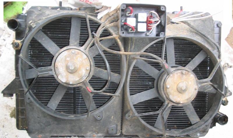

Expert Raid pti trol Posté(e) : 16 février 2017 Expert Raid Posté(e) : 16 février 2017 j'ai fait le montage sur mon y60 avec les ventilos du Master et ça marche super bien depuis très longtemps déclenchement par sonde plus un inter en cabine pour une marche forcée ou un arrêt
Funk N Groove Posté(e) : 16 février 2017 Auteur Posté(e) : 16 février 2017 tu as utilisé quoi comme sonde ? j'en ai trouvé une mais elle monte jusqu’à 97°
Expert Raid pti trol Posté(e) : 16 février 2017 Expert Raid Posté(e) : 16 février 2017 je ne sais plus mais une à la casse du genre sonde temperature ldr 3fils 2 étages. Quels fils? - Renault - Mécanique / Électronique - FORUM Technique
Référent Mécanique Pierre Grosjean Posté(e) : 16 février 2017 Référent Mécanique Posté(e) : 16 février 2017 si tu trouves un Master tu prends ses sondes et tu les poses de la même façon (hauteurs différentes)
