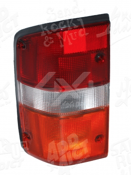

Feux multifonctions "standards".
Côté gauche: - Feux - bloc feux arrière (Feux - bloc feux arrière) - - Nissan Patrol GR Y60 2.8TD diesel (châssis court) 1988->1997

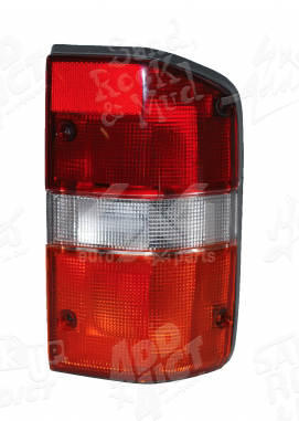

Côté droit : - Feux - bloc feux arrière (Feux - bloc feux arrière) - - Nissan Patrol GR Y60 2.8TD diesel (châssis court) 1988->1997

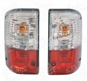

Feux multifonctions type cristal.
Côté gauche et droit: 215-1968PXA-VCR- Feux - bloc feux arrière (Feux - bloc feux arrière) - - Nissan Patrol GR Y60 2.8TD diesel (châssis court) 1988->1997
