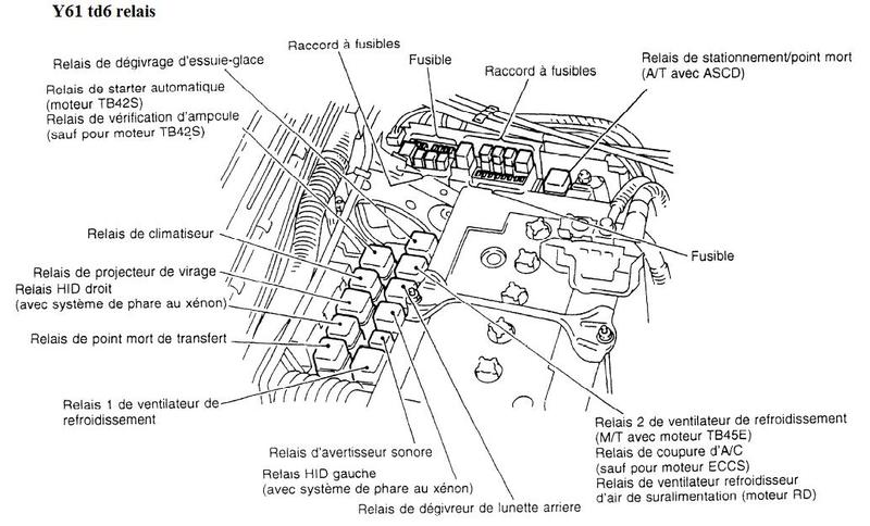

bg79260 Posté(e) : 24 février 2017 Posté(e) : 24 février 2017 bonsoir à tous petite question au sujet d'un boitier relais vehicule ; patrol 3l DI de 2001 mon anglais étant incertain, savez vous à quoi correspondent les relais suivants : 1-BULB CHECK / AUTO CHOKE 2-CORN LAMP / RR/ FOG LAMP 3-RAD FAN 1 N'ayant pas le livret technique du patrol 2001 je ne sais pas à quoi correspondent ces relais ce relais est identique aux 3 emplacements je dois en changer un, chez NISSAN c'est 45 euros HT Je cherche donc un fournisseur un peu moins cher si possible merci par avance pour vos réponses bg
