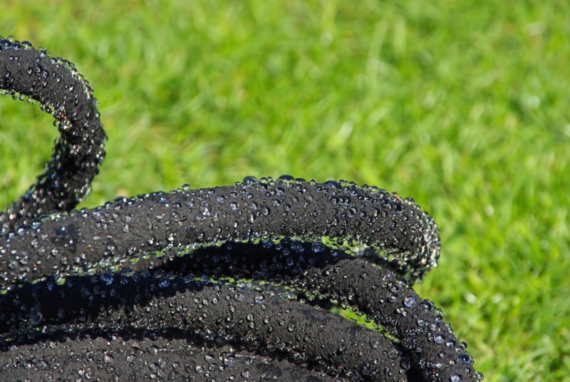

Grampa'trol Posté(e) : 7 mars 2017 Posté(e) : 7 mars 2017 En gravitaire avec un tuyau goutte à goutte ou micro perforé .... C'est possible ? Car si tu ne peux pas le faire par gravité, il faut la longueur/hauteur à remonter et le débit que tu souhaites avoir ???

5pz Posté(e) : 7 mars 2017 Posté(e) : 7 mars 2017 Salut, Perso, mes cuves sont à 50/70cm du sol. Je me sert de goutte à goutte ou de micro-poreux ou en direct et sans pompe. Ça marche nickel pour ma collec de tomates et les Fraises des pintades, pas besoin de pression... Pour le nettoyeur HP, la, je met une pompe immergée, sinon la buse ne tourne pas!!! Yves.
