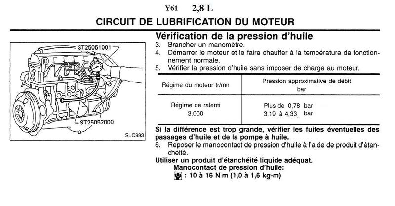

Mingo Posté(e) : 18 avril 2017 Posté(e) : 18 avril 2017 B[ATTACH=CONFIG]136259[/ATTACH][ATTACH=CONFIG]136259[/ATTACH] Bonjour, j'ai refait mon moteur RD28t à zéro avec des pièces de rechange de qualité, le témoin de graissage a été 1.8 au ralenti chaud et 4 aux 3000 tours/min. Après une semaine la pression a chuté au 0.3 au 0.5 au ralenti chaud et en accélérant elle augmente jusque 4 au 3000 tours/min je me doute de pompe de graissage au mano !!!!!
