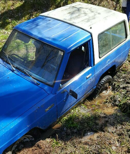

Fredetjenny43 Posté(e) : 24 avril 2017 Posté(e) : 24 avril 2017 Re bonjour après un sortie hier 1er plantage avec mon 160 équipé en mud J'aimerais savoir comment faire pour éviter ça Et quel modif à faire ? merci
biscatroll Posté(e) : 24 avril 2017 Posté(e) : 24 avril 2017 Salut, Il y a plusieurs solutions à ça : - tu fais une rehausse de 15cm, un body de 10, des pneus en 37" et tu iras dans des bourbiers encore plus méchants et tu te planteras encore - tu restes sur le bitume, mais je pense que tu n'as pas acheté ton troll pour ça - tu restes comme tu es et tu vas sonder avant et tu ne vas pas dans les endroits où tu as plus haut de boue que le pont, tu apprends à connaitre les limites et les réactions de ta monture, tu essaies au maximum de partir avec un autre 4x4, et ensuite quand tu connaitras bien ton véhicule et que tu sauras l'utilisation que tu veux en faire tu sauras quoi modifier. Si tu veux tu peux profiter du rasso http://www.boutique.patrol-gr.net/reservation.php pour faire des rencontres et on pourra t'apprendre les bases de la conduite TT
laurent44 Posté(e) : 24 avril 2017 Posté(e) : 24 avril 2017 Comme le dit Olivier, même rehaussé dans tous les sens, il y aura toujours un bourbier trop profond ou trop gras où tu resteras planté ... Ça fait partie du jeu ...
