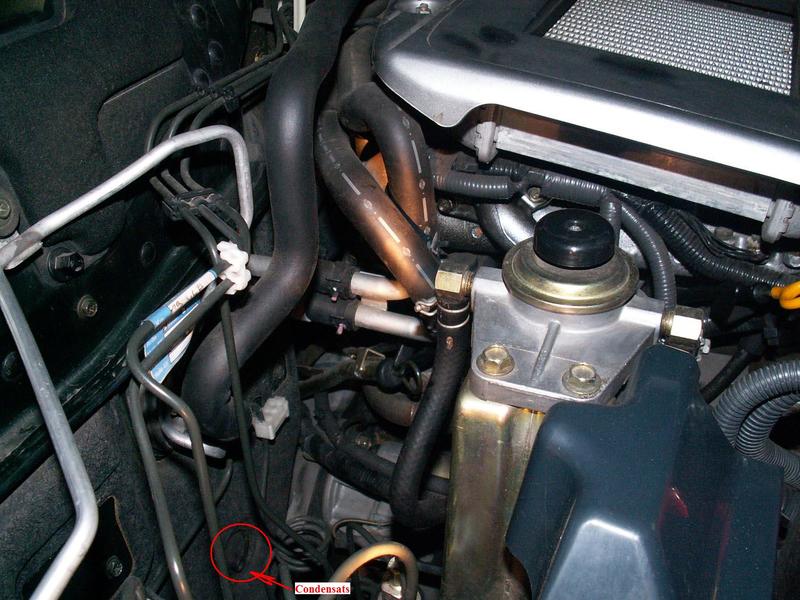

ouargla Posté(e) : 1 mai 2017 Posté(e) : 1 mai 2017 Dans ma bibliothèque de pièces et astuces perso je ne me rappelle plus ce pourquoi j'ai ce cliché je suis entrain de tout ranger par genre ét çuila veut pas être rangé ..... je pense ke ça vient de P.G et que ya relation avec une fuite d'eau
npatrol80 Posté(e) : 1 mai 2017 Posté(e) : 1 mai 2017 Ce sont les conduites de chauffages et l'endroit marqué en rouge c'est l'évacuation de la condensation.

Référent Mécanique Pierre Grosjean Posté(e) : 1 mai 2017 Référent Mécanique Posté(e) : 1 mai 2017 sur la photo c'est l'évacuation de l'eau de condensation sous l'évaporateur de la clim .. Pour ta fuite il faut déposer le bandeau sous le pare-brise et déboucher les évacuations d'eau
