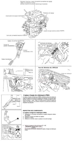

sebricard Posté(e) : 27 septembre 2017 Posté(e) : 27 septembre 2017 Salut à tous, mon Y61TD6 a un peu plus de 200 000 km. J'avais un problème au niveau du moteur. Quand je démarrais, fumée blanche, moteur chaotique à l'accélération avec fumée blanche et claquement injecteur. Après réfection des injecteurs, toujours même souci. En revanche quand je débranche le faisceau du premier injecteur, tout revient à la normale (sauf les démarrages à froid qui restent inchangés : fumée blanche et régime chaotique pendant quelques secondes) J'ai donc changé le premier injecteur. Les démarrages se font nickel sans fumée blanche ni ratée, mais lorsque je roule, les montées en régime sont parfois chaotique avec toujours cette fumée blanche et claquement des injecteurs. Et quand je débranche le faisceau du premier injecteur, de nouveau le moteur tourne bien mais les démarrages à froid chaotiques. N'ayant pas de diéséliste chez nous, je ne sais plus quoi faire. Si vous avez une idée, j'ai fait les posts en long, en large et en travers, et à part changer la pompe ... Merci
