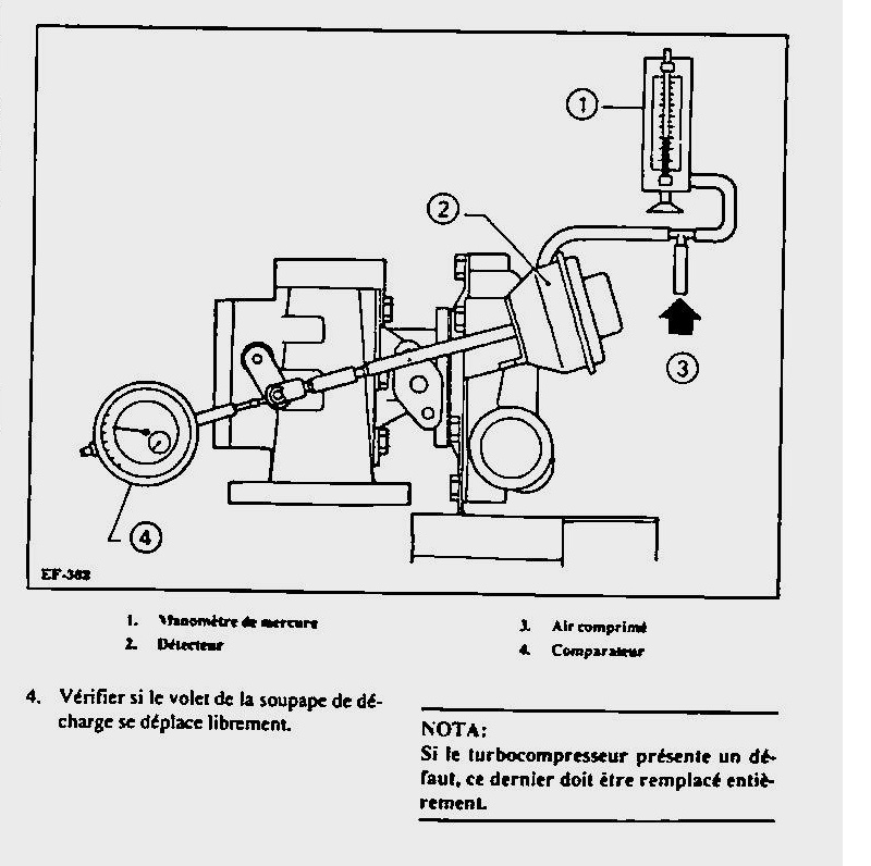

Ghislain36 Posté(e) : 8 novembre 2017 Posté(e) : 8 novembre 2017 Salut tout le monde, Mon patrol 3,3 TD est équipé d'un boost controller (chose qu'on peut trouver chez un grand site de vente et d'enchères en ligne). L'ancien proprio l'avait monté afin de réduire le temps de réponse du turbo. Vu l'inertie du 3,3 TD, la masse du 4x4 et la pression de suralimentation (0,4 bar), je ne sais pas si ça fonctionne vraiment. Ca ressemble au dawe valve pour le Y61 : http://www.patrol-gr.net/casse-refection/44388-y61-3-0-refection-moteur-zd30-info-10.html ou http://www.patrol-gr.net/turbo-waste-gate/65559-y61-3-0-installation-d-une-dawes-valve.html Par contre, ça fait un bruit terrible quand ça se déclenche : la preuve sur mon 4x4 : Ceux qui ont ce type de montage, notamment sur les 3,3 TD, est-ce que vous voyez une différence sur la réponse du turbo ? Je pense le supprimer surtout pour le bruit mais j'ai une question : sur le montage d'origine, c'est bien un tuyau qui part du collecteur d'admission (ou directement sur le turbo, je ne sais plus exactement) vers le détecteur de surpression ? Merci, Tschousss !!!!
