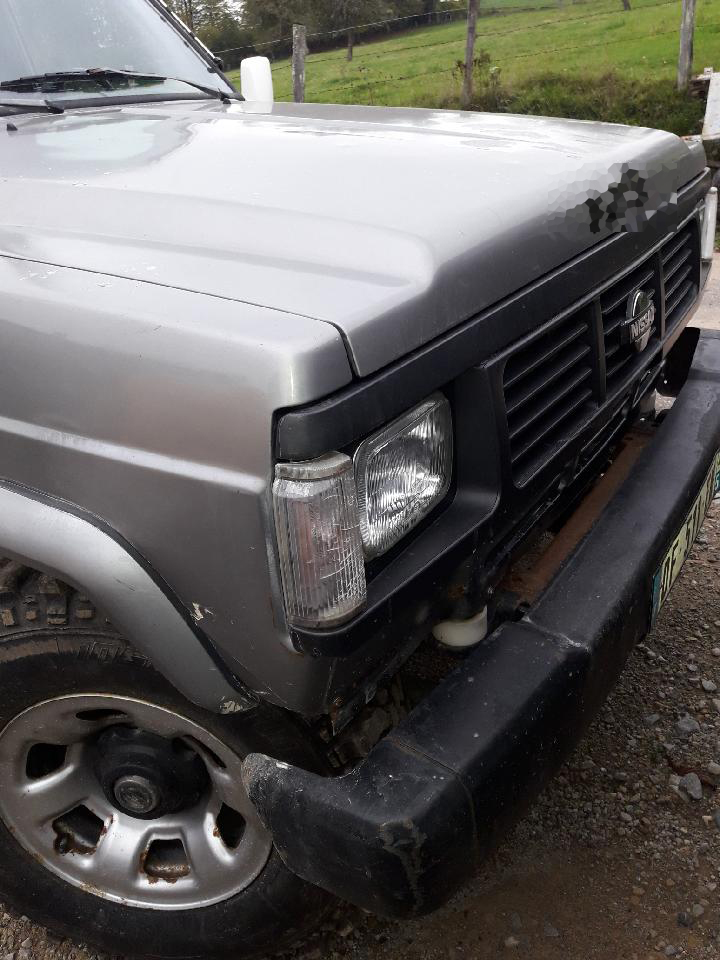

julien88 Posté(e) : 5 décembre 2017 Posté(e) : 5 décembre 2017 Voici mon nouveau bébé un baroud de 1993 totalisant 244000 km CT quasi vierge, kit body lift +5
