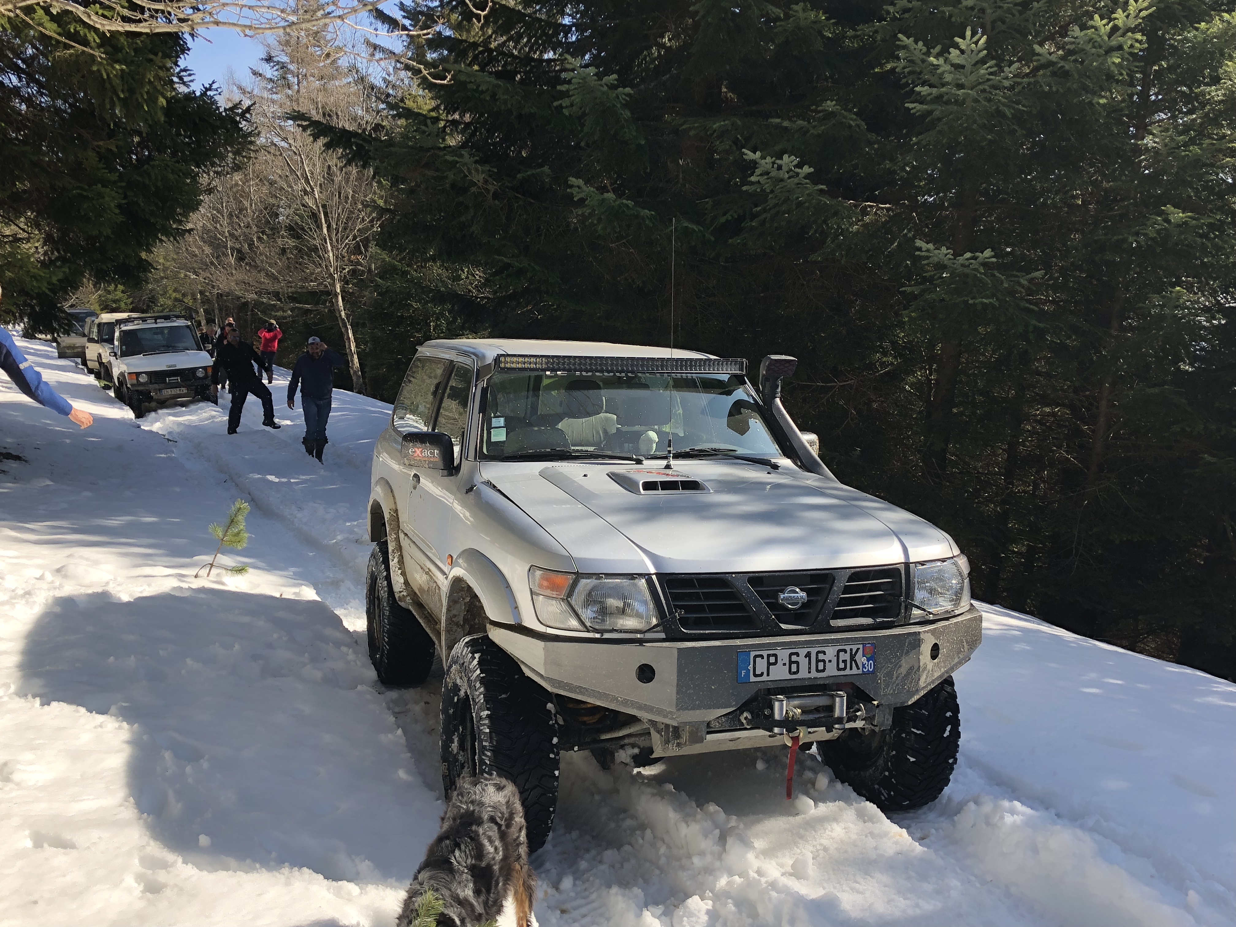

Bonjour à tous.
Patrick et Julien (père et fils) heureux propriétaires d’un petit gros.
Quelques détails de la prépa :
King-springs +7,5 Amada extrême +10
connes anti-déboîtements
barres panhard avant et arrière réglables
barre de direction réglable
barre stab supprimée
kit descente de boite
kit durites avia avant
tirants de pont arrières supérieurs modifiés
Pare-chocs avant et arrière maison
feux arrières remplacés
attelage modifié
blindage avant maison
snorkel
egr off
decata + glasspack
roues Modular grand voile
pneus Cooper 285 75 16
Tripmaster
Rampe led 50 pouces
treuil T-Max avec boîtier déporté et télécom sans fil
capot à l´australienne
et à venir une reprogrammation.
.... et surtout des heures et des heures de temps passé dessus... au grand désespoir de « maman et mademoiselle »!!!

J'adore ton PC avant,  est-ce que tu es intéressé pour en faire un 2ème ? :2 (15):
Les pattes de fixation de ta barre de LED c'est maison aussi ?
Merci! 👍. Oh malheur que non ! :2 (15):. Je te dis pas le travail pour ce pare-chocs ! On est parti de tôles galvanisées de 2 mètres par 50 centimètres appartenant à un coffre où s’enroulent les rideaux métalliques de magasin et morceaux par morceaux, petit à petit, avec un bon poste à souder, une meuleuse et un SOUPÇON de patience on arrive à ça ! Lol.
Il faudra que je retrouve le détail de la fabrication en photos.
Et les pattes de la rampe sont bien maison aussi, rivetées dans la rigole pour ne pas que la rampe dépasse du toit.

Je vais faire mes pattes pour ma rampe de LED car d'origine elles sont pas top.
Belle bête :2 (26):
il ne manque pas un becquet à l'AR, non ?
et surtout évite la repro de l'ECM ..... ça ne fonctionne pas ! Par contre un Kit-Power c'est le top pour le 3.0
il est de quelle année ?
Merci ! Oui on s’est inspiré de photos trouvées sur le web pour arriver à faire quelque chose de joli et efficace ! Oui l’idée d’un becquet serait sympa ! :2 (26):. Il est de 2003.

Pour le pare-choc nous sommes partis de cette photo. La photo imprimée en grand et c'est parti !
  • J'aime 1
Merci pour les photos, tu as procédé comment ?  pré-découpage de la tôle, pliage et soudure ?
Quelle épaisseur de tôle ?
Oui c’est difficile à expliquer, on a commencé par la partie du dessus pour faire le contour du 4x4. Puis on a choisi l’avancement (le déport devant) pour y loger un futur treuil, sans trop pour avoir un max d’angle d’attaque, on est venu par la suite greffer les différents morceaux de face préalablement marqués à la disqueuse et pliés. Le tout soudé et meulé. Pour les fixer on a fabriqué différentes pattes sur les longerons et les côtés. Dur dur mais content du résultat. Je crois que la tôle fait 2 mm ou 2,5 mm de mémoire.
