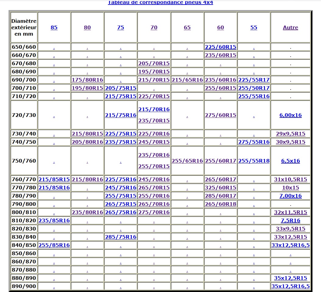

Minilio Posté(e) : 18 décembre 2017 Posté(e) : 18 décembre 2017 si la notice te dis 215x80r16 le tableau de correspondance donne du 225x75r16 sur le net le hankook mt je l'ai trouvé à 110€ dans cette taille et dans la correspondance j'ai trouver un cooper discoverer stt pro à 117€ donc tu peux peut être élargir un peu tu gardera la même circonférence (perso je fais 50km/j avec le cooper STT ancien modèle et que tu bon aussi quand c'est gras) 1

Minilio Posté(e) : 18 décembre 2017 Posté(e) : 18 décembre 2017 le 75 est un pourcentage de la largeur du pneu et la tu reste sur du "standard". je te donne mon avis sur les cooper qui sont super, pour les hankook je n'avais pas lu un avis positif dessus (ils débourrent moins me semble-t-il). beaucoup de membres roulent en cooper et ne se plaigne pas. pour info le tableau de correspondance, il faut rester dans +/- 5% de la circonférence d'origine et autant que possible la monte constructeur et regard de la loi etc...
jeanma Posté(e) : 18 décembre 2017 Auteur Posté(e) : 18 décembre 2017 Waouh, merci pour le tableau !! Je viens de lire plein de truc sur les mud et les at. Ce qui me fait hésiter un peu, c'est que les muds semblent s'user à toute vitesse... Combien de bornes avant de les changer selon vous si je les maet sur ce gros là ?
