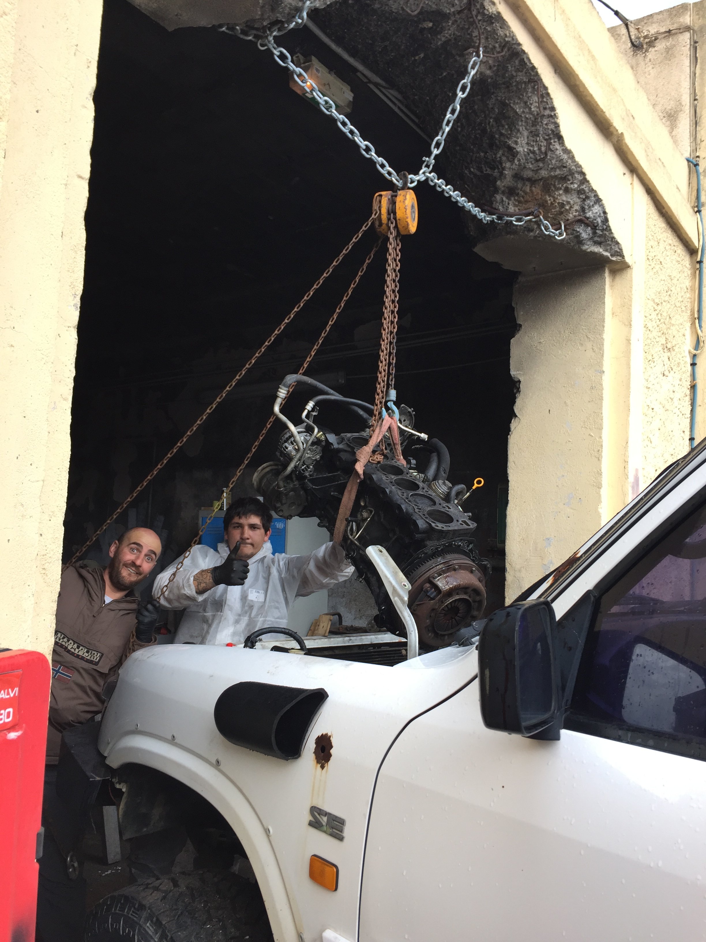

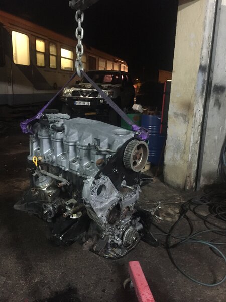

j'ai démonté ma culasse sur le TD6 pour remplacer les soupapes tordues et en sortant l'arbre à cames je me rends compte que le palier le plus proche de la distribution est rayé, les autres semblent en parfait état.
le palier n'est pas détruit il est rayé en surface, un remplacement de la culasse est-il à envisager ?
Pour rappel la clavette de l'arbre à cames a cassé ce qui a provoqué un non entraînement de l'arbre à cames et les pistons ont touché aux soupapes ...
