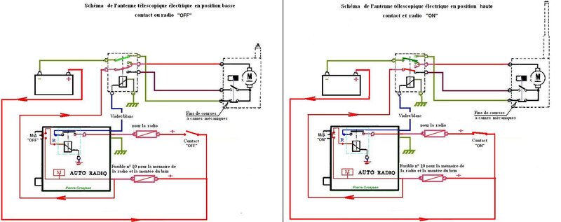

Référent Mécanique Pierre Grosjean Posté(e) : 6 janvier 2018 Référent Mécanique Posté(e) : 6 janvier 2018 1
Greg54 Posté(e) : 6 janvier 2018 Auteur Posté(e) : 6 janvier 2018 oui j'ai vu Pierre .... je m'en suis servi .... merci bcp ... ils sont montés ...... en fait j'étais debout depuis 5 heures du mat ... donc un 7h avec une frontale je m'occupais des vérins mdrrrr

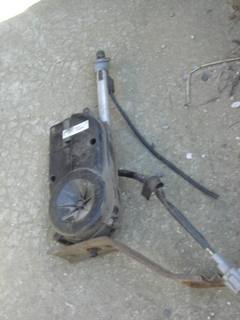

Greg54 Posté(e) : 6 janvier 2018 Auteur Posté(e) : 6 janvier 2018 Pierre, j'ai un problème aussi avec mon moteur d'antenne ...... peux-tu me faire un tuto rapidos ...... car je n'en n ai pas vu ...... Merci ...
ouargla Posté(e) : 6 janvier 2018 Posté(e) : 6 janvier 2018 hihihihihi ....................j'en ai un : à vendre !!!! hihihihihihihihi 1
Référent Mécanique Pierre Grosjean Posté(e) : 6 janvier 2018 Référent Mécanique Posté(e) : 6 janvier 2018 Il y a 1 heure, Greg54 a dit : Pierre, j'ai un problème aussi avec mon moteur d'antenne ...... peux-tu me faire un tuto rapidos ...... car je n'en n ai pas vu ...... Merci ... quel genre de problème ?
Greg54 Posté(e) : 7 janvier 2018 Auteur Posté(e) : 7 janvier 2018 l'antenne ne rentre plus, et de temps en temps j'entends son moteur tourner et grogner ...... je n'ai pas encore eu le temps de regarder par où il fallait passer pour l'atteindre, mais apparemment ce n'est pas par le compartiment moteur ...
Greg54 Posté(e) : 7 janvier 2018 Auteur Posté(e) : 7 janvier 2018 Il y a 13 heures, ouargla a dit : hihihihihi ....................j'en ai un : à vendre !!!! hihihihihihihihi décidément ....... mdrrrr .... je ne suis pas sûr que le mien soit mort .... je l'entends tourner de temps en temps à la coupure du contact ..... faut juste que je prenne le temps en journée de regarder par où on l'atteint.

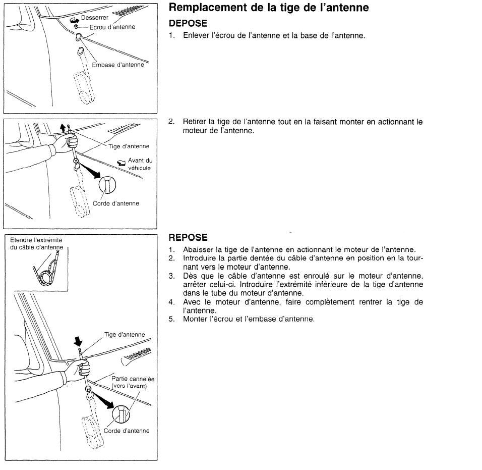

Référent Mécanique Pierre Grosjean Posté(e) : 7 janvier 2018 Référent Mécanique Posté(e) : 7 janvier 2018
Greg54 Posté(e) : 7 janvier 2018 Auteur Posté(e) : 7 janvier 2018 Il y a 8 heures, jacktrol a dit : C'est juste le brin d'antenne qui est grippé, lubrifie le avec un peu d'huile fluide ou du lubrifiant silicone je l'ai fait ..... mais rien ...... aujourd'hui je n'ai même pas entendu le moteur tourner ...
Greg54 Posté(e) : 7 janvier 2018 Auteur Posté(e) : 7 janvier 2018 je sais ..... mdrrrr là par contre il va me falloir un peu plus de temps pour vérifier et démonter ce moteur d'antenne
ouargla Posté(e) : 7 janvier 2018 Posté(e) : 7 janvier 2018 et bon courage pour tomber le moteur : photographie bien le tour d'aile avant et regarde bien les clips et leur endroit de fixation. Les boulons de 8 et 10 sont purs nissan
