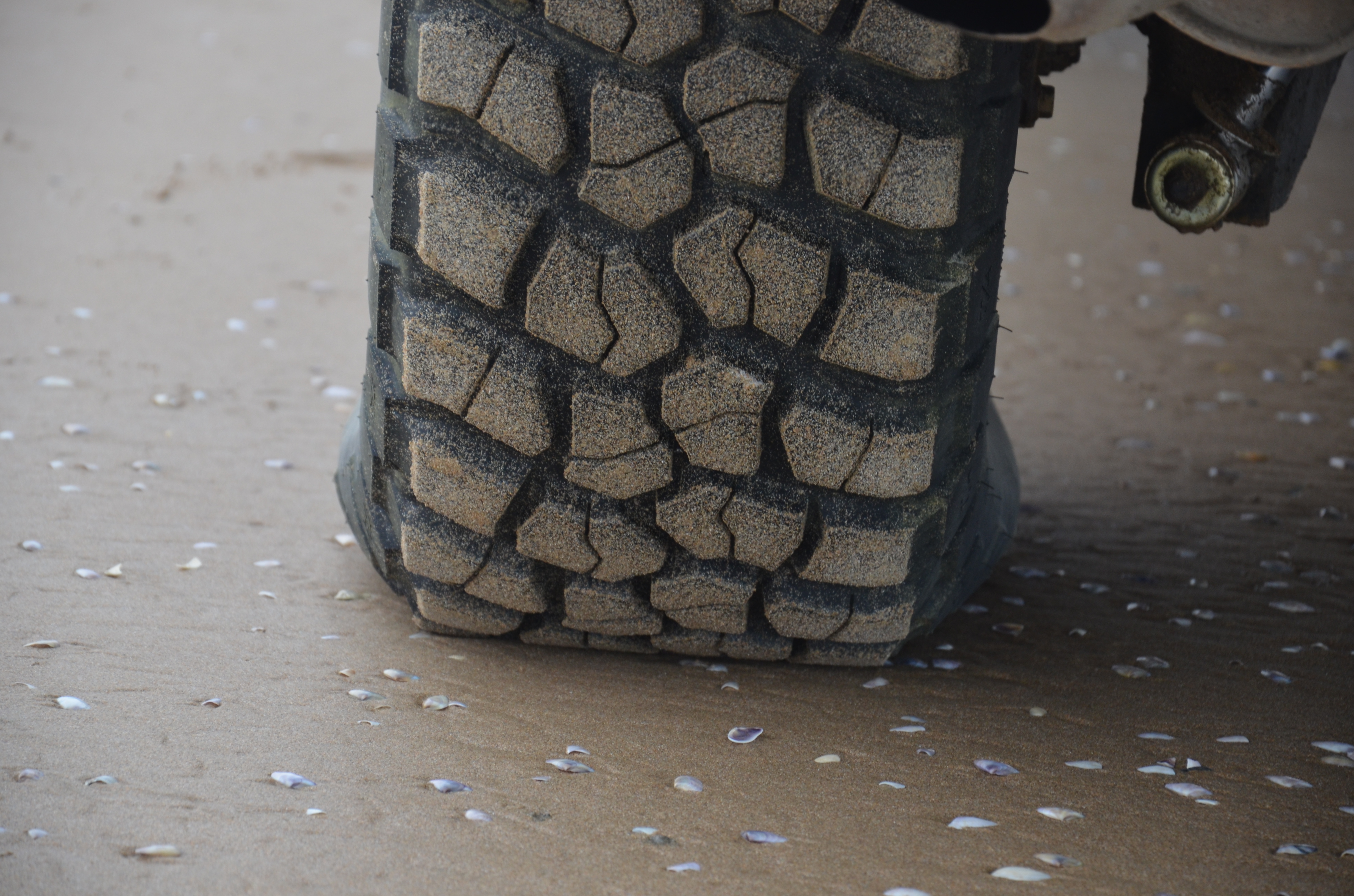

Administrateur Jeff Posté(e) : 17 janvier 2018 Administrateur Partager ce message Posté(e) : 17 janvier 2018 Les miens gonflés à 1 bar : Lien vers le commentaire Partager sur d’autres sites Plus d'options de partage...
biscatroll Posté(e) : 17 janvier 2018 Partager ce message Posté(e) : 17 janvier 2018 Là où c'est marrant c'est aller dans les petites dunes c'est mou mou mou Lien vers le commentaire Partager sur d’autres sites Plus d'options de partage...
