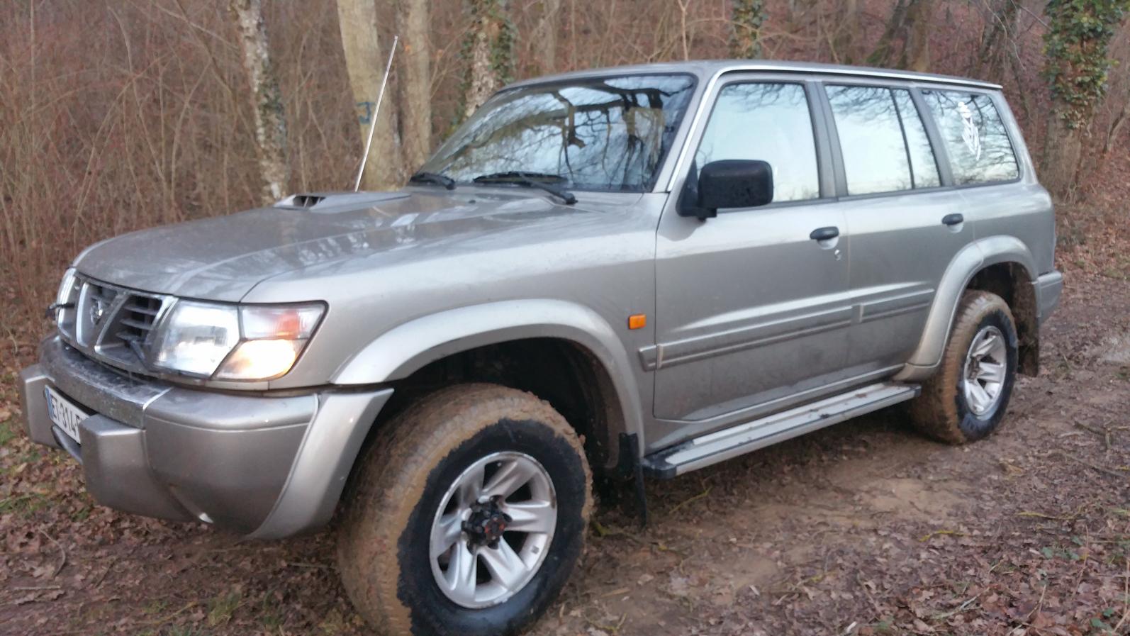

Greg54 Posté(e) : 13 janvier 2018 Partager ce message Posté(e) : 13 janvier 2018 voila c'est ma 1ère sortie en mode balade dans mes bois ... juste 2 ou 3 photos et un petit film de passage de gué fait avec appareil photo mais je n'arrive pas à le passer de mon tel à mon PC pour l'instant ... Lien vers le commentaire Partager sur d’autres sites Plus d'options de partage...

Greg54 Posté(e) : 14 janvier 2018 Auteur Partager ce message Posté(e) : 14 janvier 2018 Merci a vous... nouvelle petite sortie aujourd'hui sur un terrain que je possède dans les Vosges ..... je maitrise mieux le passage en 4x4 ça a été nickel .. voici des photos ... Lien vers le commentaire Partager sur d’autres sites Plus d'options de partage...
