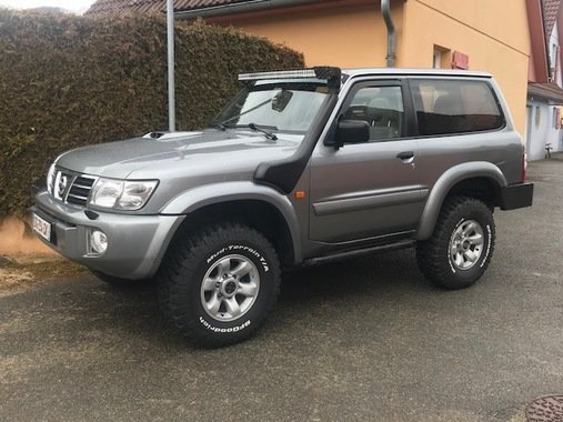

Mat90 Posté(e) : 27 janvier 2018 Posté(e) : 27 janvier 2018 Bonsoir à tous, je viens vers vous car je manque d idée pour installer ma bar led. C est une 54´´ et je souhaiterais l installer pile poil au dessus du pare-brise mais aucune patte de fournis... quelqu un aurais quelque idée ou photos que je puisse m inspiré ?
Charles34 Posté(e) : 27 janvier 2018 Posté(e) : 27 janvier 2018 Tout dépend si tu veux percer ou pas. Recherche "Led bar mount" sur google tu vas avoir un paquet d'idée. Vois aussi Bumbo sur le forum.
Mat90 Posté(e) : 27 janvier 2018 Auteur Posté(e) : 27 janvier 2018 Ok merci j ai déjà regarder sur Google mais pas vu grand chose sur y61. Je pensais me prendre sur les côtés ou on fixe les galeries pour la fixation et pour le faisceau électrique je voulais faire passer sa par le snorkel pour éviter de percer le pavillon...

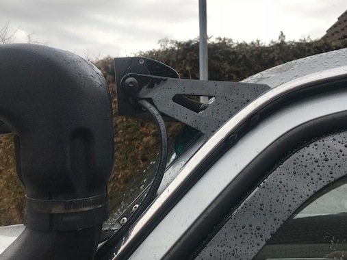

Administrateur Jeff Posté(e) : 27 janvier 2018 Administrateur Posté(e) : 27 janvier 2018 Voila ce que j'ai fait sur ma galerie :

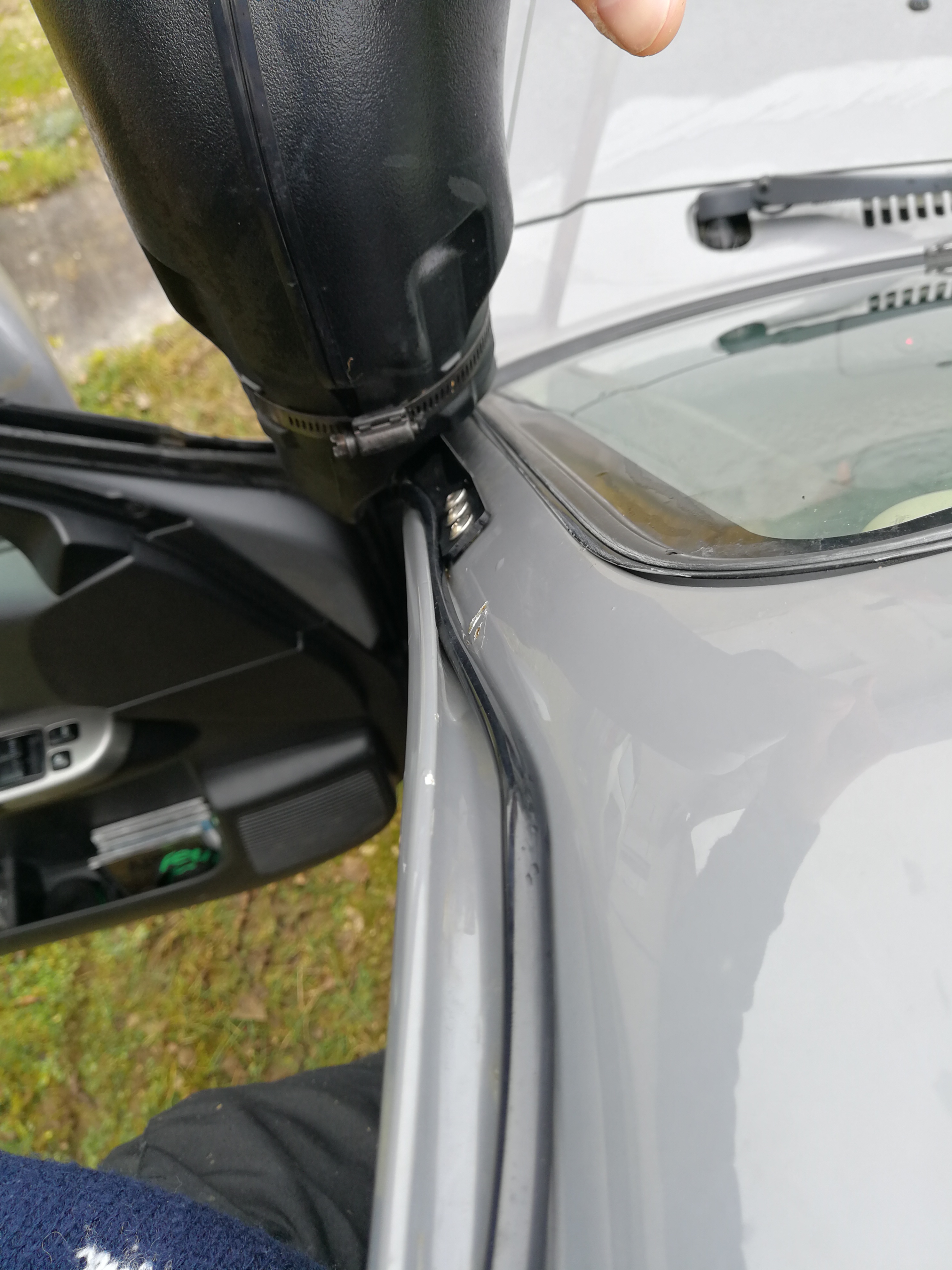

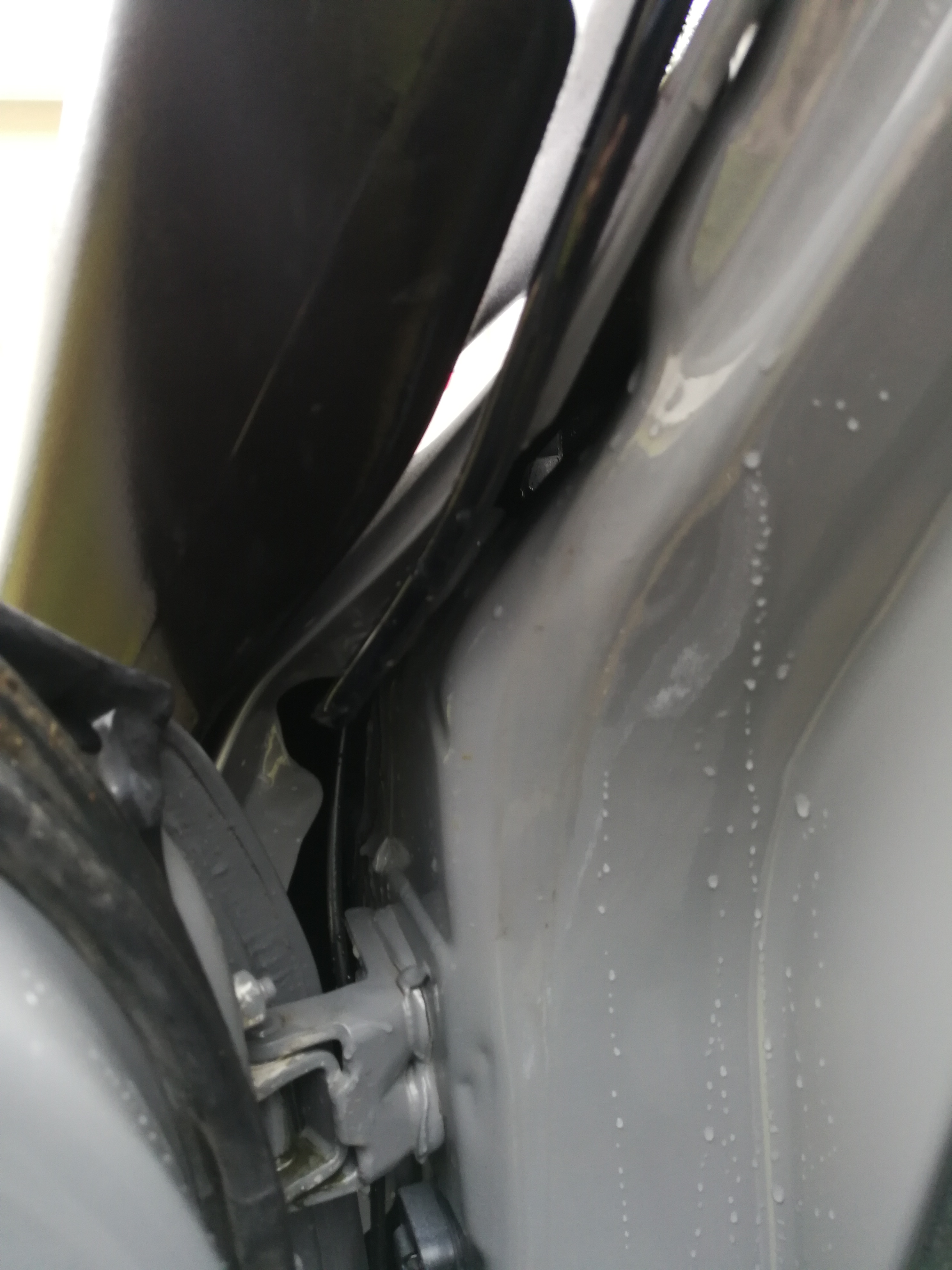

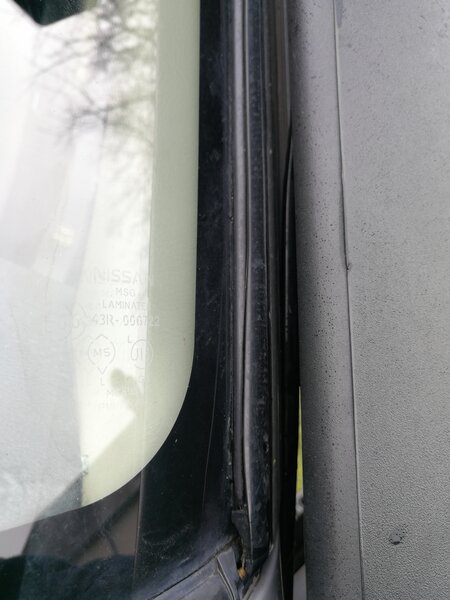

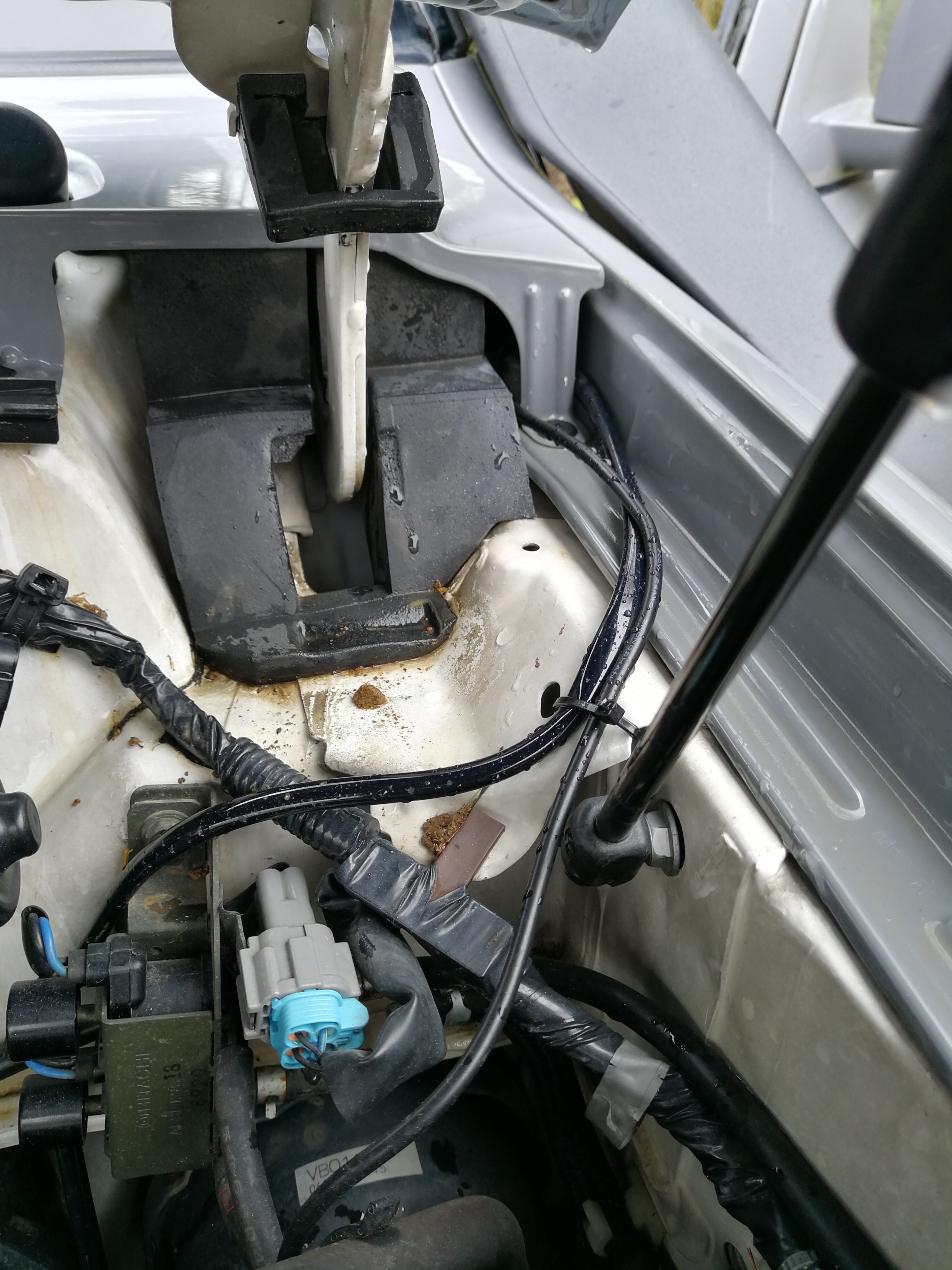

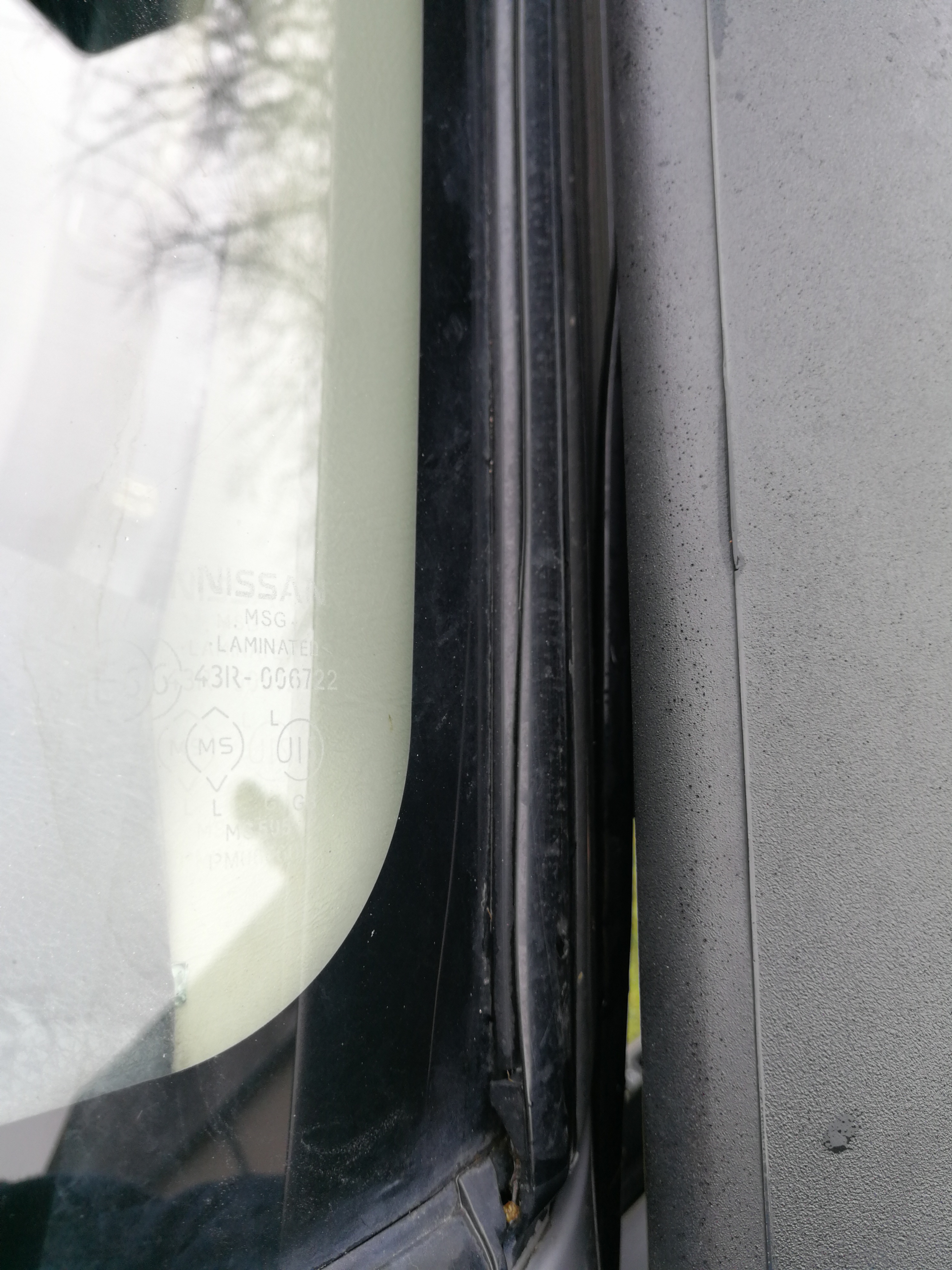

Charles34 Posté(e) : 27 janvier 2018 Posté(e) : 27 janvier 2018 Demain je te fais une photo des câbles sur le mien. Pas de perçage.
Charles34 Posté(e) : 30 janvier 2018 Posté(e) : 30 janvier 2018 Le 27/01/2018 à 23:24, Mat90 a dit : Merci bien...
Mat90 Posté(e) : 31 janvier 2018 Auteur Posté(e) : 31 janvier 2018 Ok nickel et merci pour les photos ... du coup après réception des pattes de fixation de ma barre led j'essayerai de faire un petit reportage si ça peut aider d'autres personnes ... 1
Mat90 Posté(e) : 23 février 2018 Auteur Posté(e) : 23 février 2018 Voilà barre led installer mais je n arrive pas à joindre les photos :-(

Charles34 Posté(e) : 27 avril 2018 Posté(e) : 27 avril 2018 Le 10/03/2018 à 16:31, Mat90 a dit : Oui pas de souci envoie ton mail. A vrai dire je suis plus à l'aide avec un marteau et une disqueuse qu’un ordinateur LOL ... @Mat90 Après une semaine a batailler avec mon ordinateur je peux enfin poster tes photos. Merci a toi ! MP pour les platines qu’il te reste je suis intéréssé...
