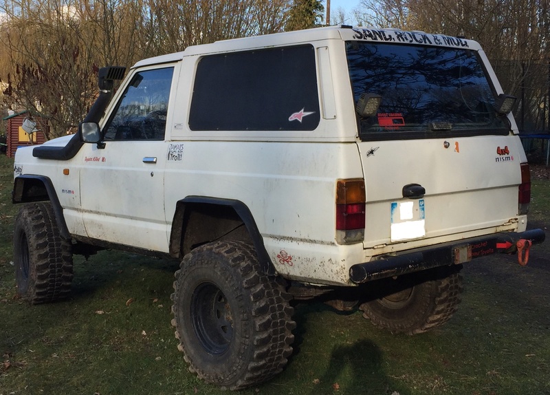

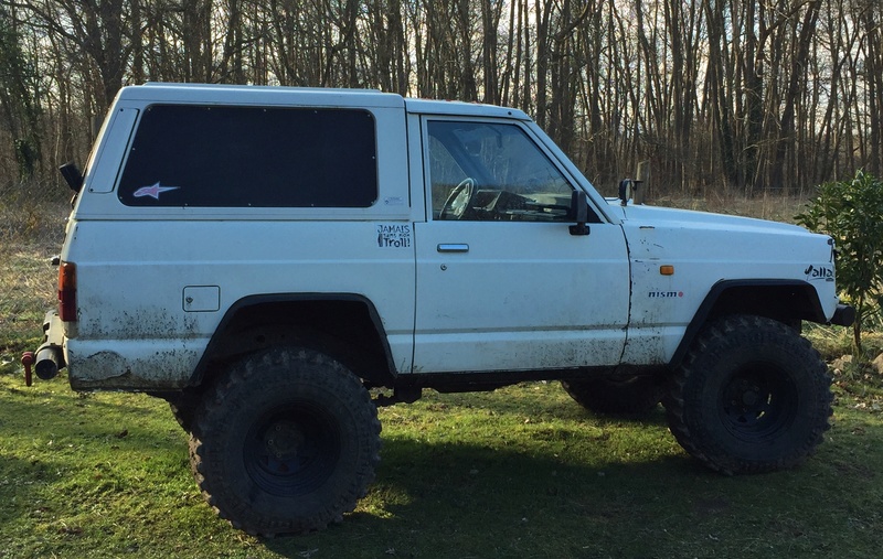

*Monkey* Posté(e) : 14 février 2018 Partager ce message Posté(e) : 14 février 2018 Salut la compagnie, Je pense qu'il est temps de vous présenter le gros qui est à mes cotés depuis fin 2017 Il s'agit d'un 160 3.3 Turbo du 15/07/1987 qui affiche fièrement ses 231 500 kms Il est arrivé à la maison sur plateau le samedi 30/12/2017 à 9 heures directement livré par l'ancien propriétaire, que je remercie encore une fois. Aller place aux photos: Première fois que je l'ai vu en annonce sur LBC: Photos du vendeur: Tout propre, prêt à venir me rejoindre: Et enfin, le gros à la maison: Bon, un peut de taff à faire dessus mais vus que je compte le garder, pas de soucis. Au programme pour lui: -Mise en place d'une ligne d'échappement digne de ce nom; -Réfection ou changement du boitier de direction; -Réglage frein arrière + frein à mains; -Quelque silent-bloc; -Supports de caisse et divers points de rouille. Voilà pour mon troll. 1 Lien vers le commentaire Partager sur d’autres sites Plus d'options de partage...

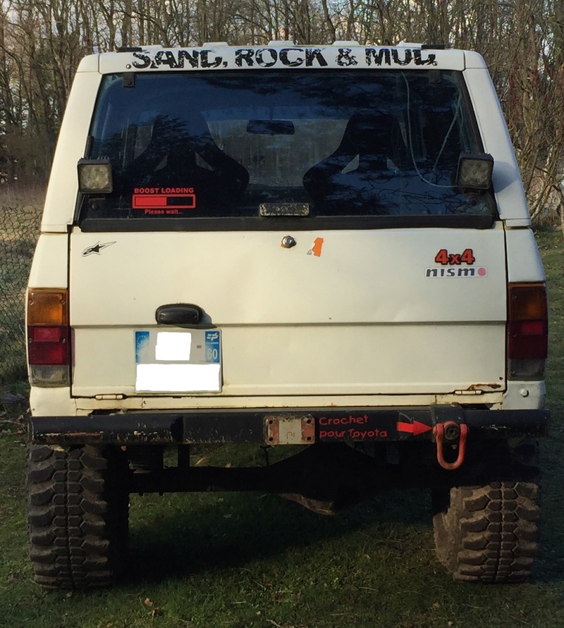

*Monkey* Posté(e) : 19 février 2018 Auteur Partager ce message Posté(e) : 19 février 2018 2 questions pour ceux qui suivent Comment vous ouvrez le "coffre" sur le baroud ? J'ai tout essayé mais rien ... Je vais régler mes freins arrière et je compte le lever (un côté à la fois) avec un petit cric bouteille mais je ne sais pas où le placer niveau sécurité et ne rien abîmer non plus. Merci Lien vers le commentaire Partager sur d’autres sites Plus d'options de partage...
Ghislain36 Posté(e) : 19 février 2018 Partager ce message Posté(e) : 19 février 2018 Il y a 10 heures, *Monkey* a dit : 2 questions pour ceux qui suivent Comment vous ouvrez le "coffre" sur le Baroud ? J'ai tout essayé mais rien ... C'est-à-dire ? Il est ouvert sur les photos au début de ton post ? Lien vers le commentaire Partager sur d’autres sites Plus d'options de partage...
*Monkey* Posté(e) : 19 février 2018 Auteur Partager ce message Posté(e) : 19 février 2018 Photos faites par l'ancien proprio ... moi j'arrive pas à l'ouvrir. Lien vers le commentaire Partager sur d’autres sites Plus d'options de partage...
Ghislain36 Posté(e) : 19 février 2018 Partager ce message Posté(e) : 19 février 2018 Il y a le bouton avec serrure sur le hayon pour l'ouvrir et sur la porte de coffre, tu as un levier à gauche du crochet à basculer vers la gauche pour baisser la porte Lien vers le commentaire Partager sur d’autres sites Plus d'options de partage...

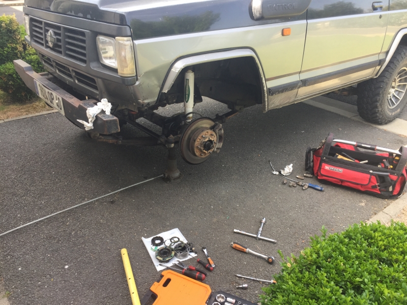

laurent44 Posté(e) : 20 février 2018 Partager ce message Posté(e) : 20 février 2018 Il y a 10 heures, *Monkey* a dit : 2 questions pour ceux qui suivent Comment vous ouvrez le "coffre" sur le Baroud ? J'ai tout essayé mais rien ... Je vais régler mes freins arrière et je compte le lever (un côté à la fois) avec un petit cric bouteille mais je sais pas où le placer niveau sécurité et ne rien abîmer non plus. Merci Salut Monkey Très chouette ton troll à lames. Pour le lever, je mets le cric au milieu du pont à gauche de la boule et après je mets des chandelles à côté des fixations des lames. 1 Lien vers le commentaire Partager sur d’autres sites Plus d'options de partage...
piersophie71 Posté(e) : 20 février 2018 Partager ce message Posté(e) : 20 février 2018 Bien sympa ce Baroud. Lien vers le commentaire Partager sur d’autres sites Plus d'options de partage...
*Monkey* Posté(e) : 20 février 2018 Auteur Partager ce message Posté(e) : 20 février 2018 Merci les copains Il y a 9 heures, Ghislain36 a dit : Il y a le bouton avec serrure sur le hayon pour l'ouvrir et sur la porte de coffre, tu as un levier à gauche du crochet à basculer vers la gauche pour baisser la porte Faut bien appuyer sur le bouton avec serrure sur la ridelle pour ouvrir la vitre et sur la tranche de la ridelle le crochet pour ouvrir celle-ci ? car moi j'ai beau appuyer tirer, taper, la vitre ne bouge pas Lien vers le commentaire Partager sur d’autres sites Plus d'options de partage...

Ghislain36 Posté(e) : 20 février 2018 Partager ce message Posté(e) : 20 février 2018 il y a une heure, *Monkey* a dit : Merci les copains Faut bien appuyer sur le bouton avec serrure sur la ridelle pour ouvrir la vitre et sur la tranche de la ridelle le crochet pour ouvrir celle-ci? car moi j'ai beau appuyer tirer, taper, la vitre bouge pas Tu as essayé ? Lien vers le commentaire Partager sur d’autres sites Plus d'options de partage...

*Monkey* Posté(e) : 20 février 2018 Auteur Partager ce message Posté(e) : 20 février 2018 il y a 20 minutes, Pierre Grosjean a dit : Donc si j'ai bien compris, pour le lever, je mets le cric au niveau du pont juste coté des lames, mais vu que le bout du cric bouteille est vraiment petit ça ne craint pas trop ? il y a 14 minutes, Ghislain36 a dit : Tu as essayé ? Je vais tester dimanche Lien vers le commentaire Partager sur d’autres sites Plus d'options de partage...
Référent Mécanique Pierre Grosjean Posté(e) : 20 février 2018 Référent Mécanique Partager ce message Posté(e) : 20 février 2018 si tu as bien lu il y a un adaptateur à mettre sur la tête du cric Lien vers le commentaire Partager sur d’autres sites Plus d'options de partage...
*Monkey* Posté(e) : 20 février 2018 Auteur Partager ce message Posté(e) : 20 février 2018 J'ai bien lu mais moi je parle d'un cric bouteille du commerce et non celui d'origine que je n'ai pas. Lien vers le commentaire Partager sur d’autres sites Plus d'options de partage...
pupsy Posté(e) : 23 février 2018 Partager ce message Posté(e) : 23 février 2018 sous le paquet de lame ça fonctionne très bien Lien vers le commentaire Partager sur d’autres sites Plus d'options de partage...
