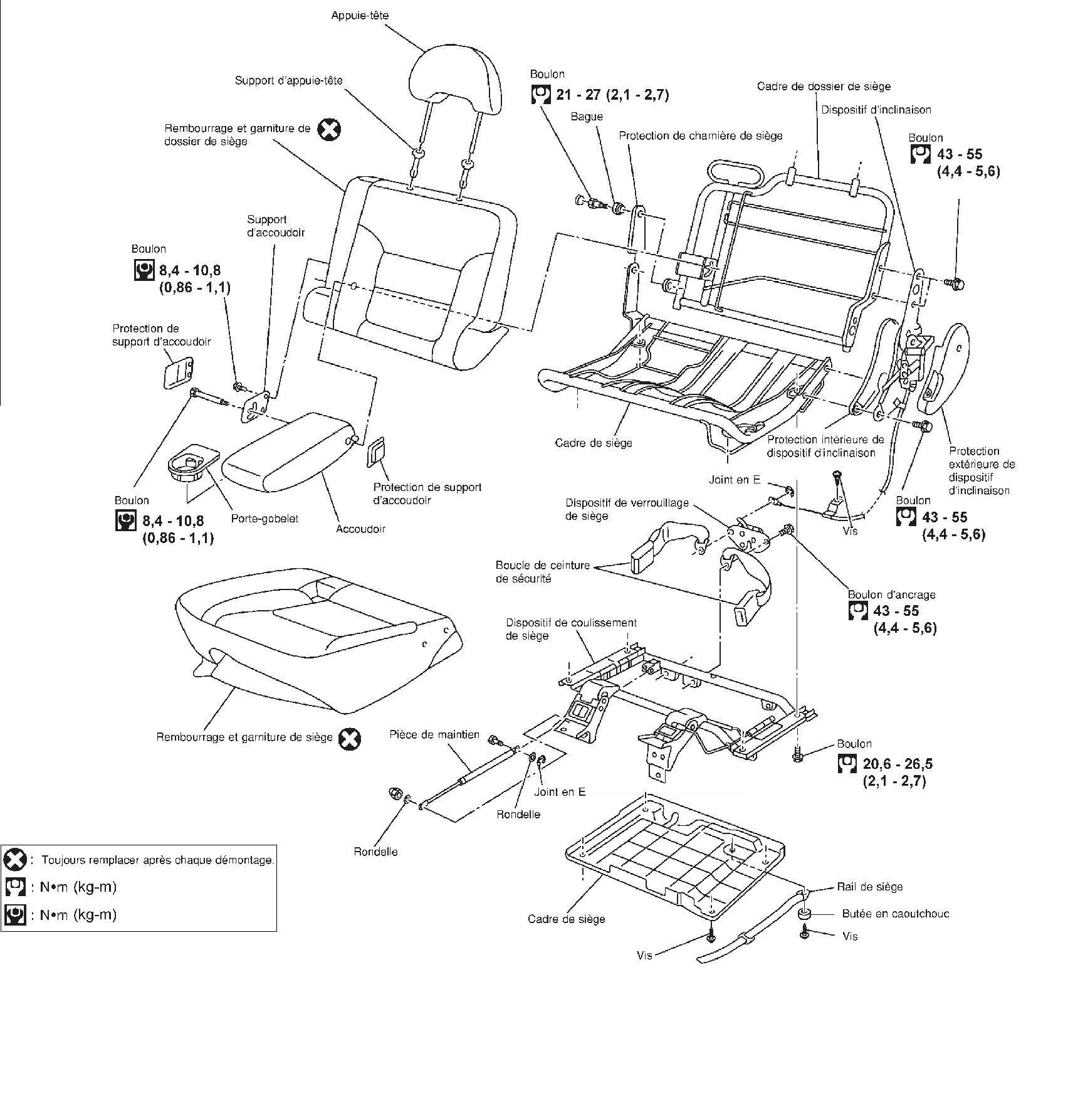

Référent Mécanique Pierre Grosjean Posté(e) : 18 février 2018 Référent Mécanique Posté(e) : 18 février 2018 Excuse j'avais compris la 3ème rangée ! L'accoudoir c'est sur celui de gauche
ouargla Posté(e) : 18 février 2018 Auteur Posté(e) : 18 février 2018 merci pierre ! je loue chez le ROI Merlinot la shampouineuse cette semaine, pour nettoyer complétement tous les sièges Petite précision pour les possesseurs de 3L : y a aussi un accoudoir sur le siège de droite. En fait, c'est très simple. Le réglage du dossier du siège de droite est à ................... droite
Référent Mécanique Pierre Grosjean Posté(e) : 18 février 2018 Référent Mécanique Posté(e) : 18 février 2018 Pas compris ... tu peux m'expliquer
ouargla Posté(e) : 18 février 2018 Auteur Posté(e) : 18 février 2018 En fait ils ont tous les deux un accoudoir. Le droit à gauche et le gauche ..... à droite. De plus la manette pour rabattre est à droite pour le droit et à gauche pour le gauche. Donc on ne peut pas se tromper. J'aurais dû réfléchir avant de poser la question. Facilement identifiable
