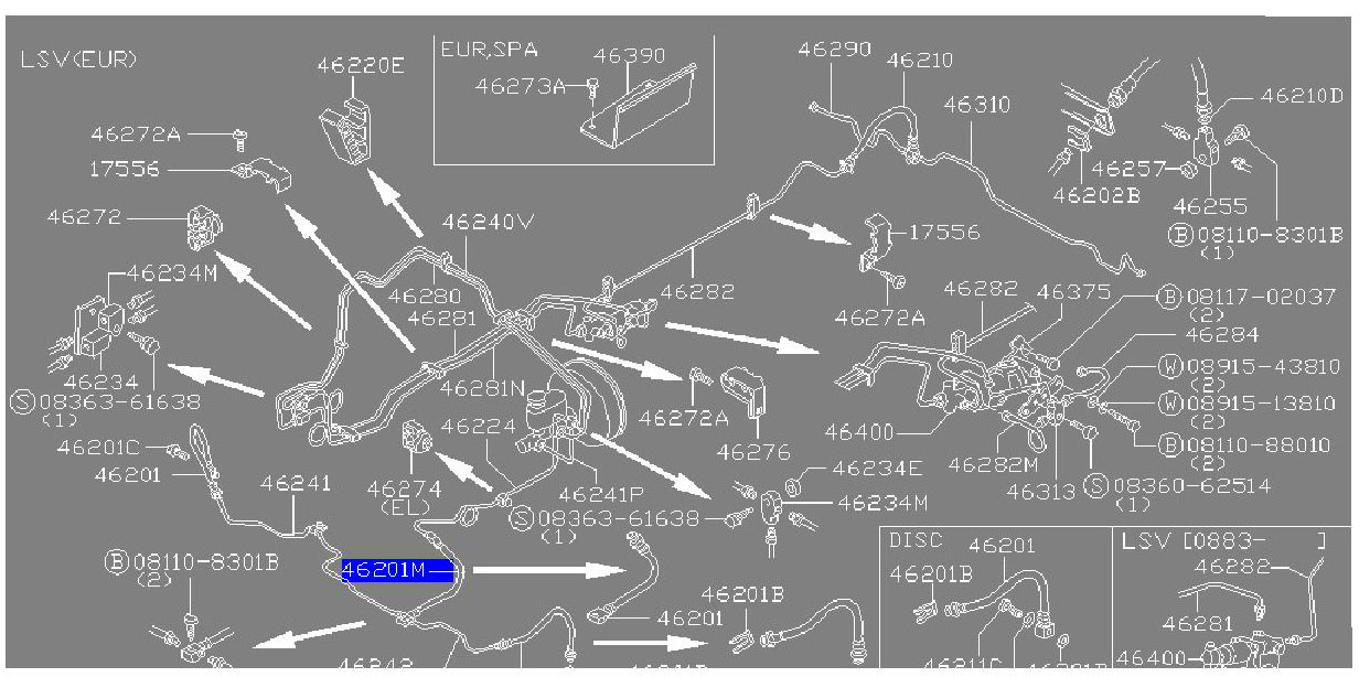

Erwanec Posté(e) : 20 février 2018 Auteur Posté(e) : 20 février 2018 Mon problème c'est que j'ai refait mon système de freinage en entier et j'ai changé les durite sans prendre soin de les repérer et du coups je sais plus comment elle se branche au niveau du répartiteur (j'ai les repère r,r et f). Puisque ça freinait pas, mon père m'a déposer et je l'ai pas remonté et c'est moi qui l'est fait et je ne sait pas si je l'es fait comme il le faut et mon père ne se souvient plus. En vérité j'ai 15ans et mon père est agriculteur dans les Alpes et on avait besoin d'un 4x4 qui tien bien la route donc il avait acheté ce Patrol,mais vu qu'il ne fait gaffe a rien, il était dans un sacré état donc il l'a abandonné ne passant plus au contrôle pendant 8 ans bien à l'humidité. Il y a 6 ans il a acheté un autre Patrol avec le châssis cassé pour la pièce. Donc ça fait depuis que j'ai 9 ans que je le répare et c'est la première fois que mon père demonte quelque chose dessus et c'est pour faire n'importe quoi

Référent Mécanique Pierre Grosjean Posté(e) : 21 février 2018 Référent Mécanique Posté(e) : 21 février 2018
Erwanec Posté(e) : 21 février 2018 Auteur Posté(e) : 21 février 2018 Merci Pierre Grosjean c'est pile ce qu'il me fallait.
