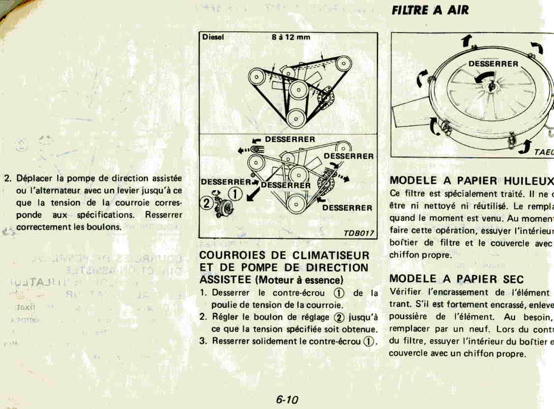

Quentin.83 Posté(e) : 19 février 2018 Posté(e) : 19 février 2018 Bonjour j'aimerai changer cette courroie d'accessoires, en regardent les topick j'ai vu qu'il y avait dès tendeurs mais sur mon trol je n'en vois pas. Du coup j'ai dévissé le cache de l'alternateur que l'on voit sur la photo et elle s’enlève très facilement, mais j'ai peur que ça soit autre chose pour la remettre. Du coup je voulais savoir si c'est la bonne méthode ?
