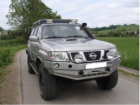

Bonjour à tous; voila dans l'optique de changer de trol je commence à me renseigner sur diverses choses.
La plus importante à mes yeux le PC avant. Actuellement j'ai ce modèle la:
Et au cas ou je rachèterais un 61 nouvelle carrosserie le modèle est celui ci:
Comme vous pouvez le voir extérieurement rien ne les différencie. D'ou ma question le pc modèle 2004 et il possible sur un 2005 ou il y a une différence au niveau calandre ou châssis??
mais pour l'avant c'est la calandre qui fait C***r les 2005 et + elle est arrondie vers le bas et les 2000 à 2005 elles sont droites en bas

Il y a 16 heures, npatrol80 a dit :
Ok merci à tous donc si j'ai bien suivi si je prends un trol nouvelle carrosserie je dois changer le pc !!  :2 (10):
Si tu ne veux pas te faire traire par ces cons de chez Tr*** Exp**** achète le directement en Pologne au fabricant.
Ultra pro, frais de port équivalents voire moins chers qu'en France et prix du produit moins cher aussi.
J'ai déjà commandé un PC arrière, les feux multifonctions. La galerie et le PC avant ça sera chez eux aussi.
Si tu as toujours le PC d'origine mets le sur tonton troll et vends l'autre tu en tireras au moins la moitié de ce que tu l'as acheté.
Ok merci à tous donc si j'ai bien suivi si je prends un trol nouvelle carrosserie je dois changer le pc!!  :2 (10):
ce sont des pare-chocs en tôle donc ça se modifie on coupe on redresse on plie on ajuste tout ce fait sur ces PC
