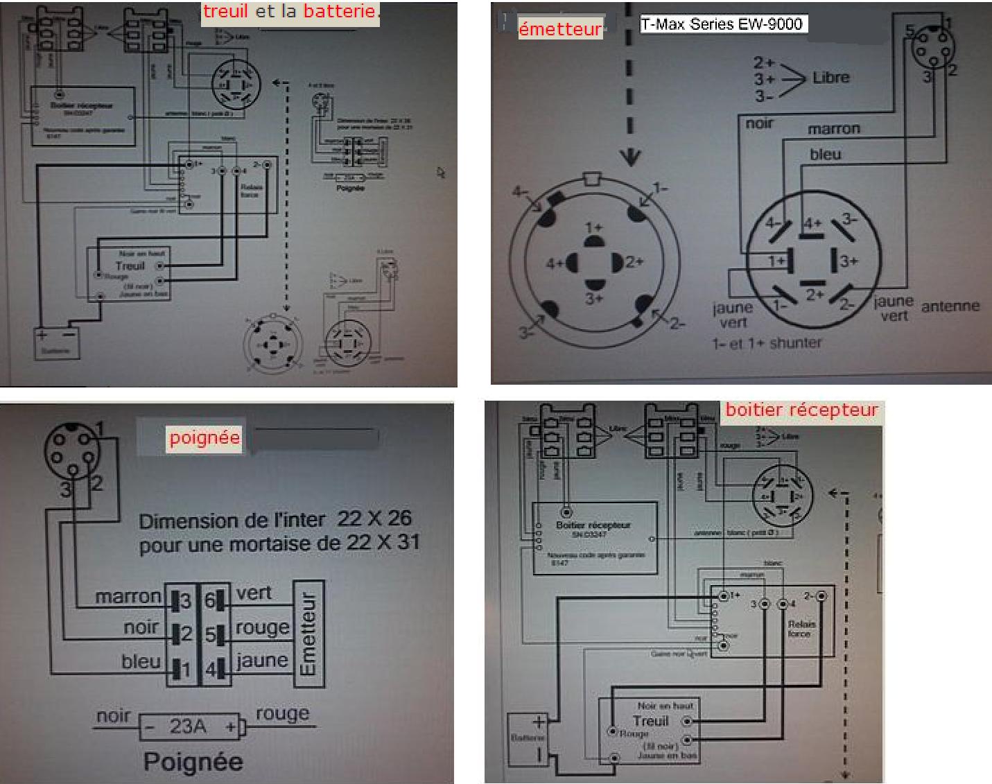

Hugo03 Posté(e) : 24 février 2018 Partager ce message Posté(e) : 24 février 2018 Bonsoir à tous, Je viens d'acheter un Y60 en bon état, il est équipé d'un treuil Warn 26626. Il ne marchait pas du tout quand je l'ai acheté, j'ai démonté l’interrupteur intérieur qui etait HS, maintenant les relais se lancent (on entend le tac tac), mais le moteur ne bouge pas. En essayant plusieurs branchements il s'est mis à tourner 1 coup mais que dans un sens (les 2 boutons le faisait tourner dans le même sens) et après plus rien ... l'ancien proprio pense qu'il a mal rebranché les relais en voulant le réparer. Le problème c'est que je ne trouve pas de schémas, et n'ai jamais monté un circuit à 4 relais comme ça ! Merci de votre aide !! Lien vers le commentaire Partager sur d’autres sites Plus d'options de partage...
