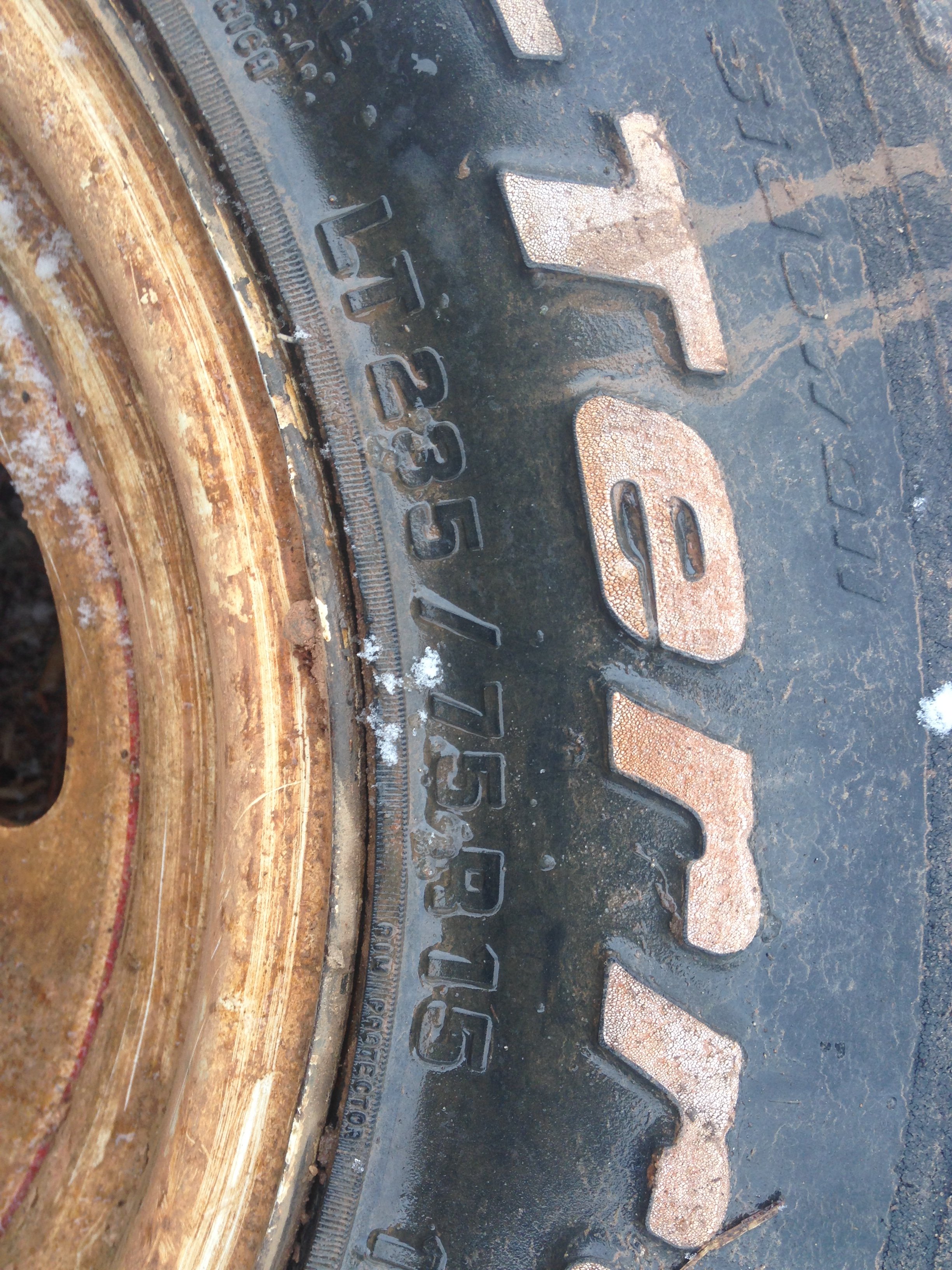

sur le trol que j'ai récupéré aucun pneu n'était identique, j'aimerais les changer, j'ai donc craqué sur les pneus insa turbo spécial track
Pour les dimensions j'hésite car j'ai un pneu avant avec la dimension 235/75/r15 et l'autre 265/75/r15 donc quelle dimension choisir ?

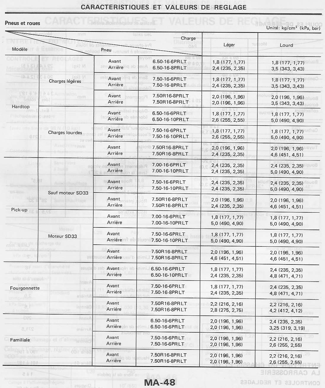

Oui un 2l8 de 1986, merci pierre t'es un pro des doc toi ;) d'après ce que je vois le bon diamètre est 235 mais j'ai l'impression que c'est marqué 16 pouces après peut-être je lis mal et sur les pneus montés actuellement y a marqué r15
Sur la carte grise il est considéré comme fourgonnette si tu arrives à mieux déchiffrer confirme moi les dimension je pense que c'est 235/75 R15
Non, c'est bien du 16"
La première doc c'est le manuel d'atelier et la 2ème c'est le livret de bord du Ebro
Celle ci-dessous c'est le livret de bord du 160

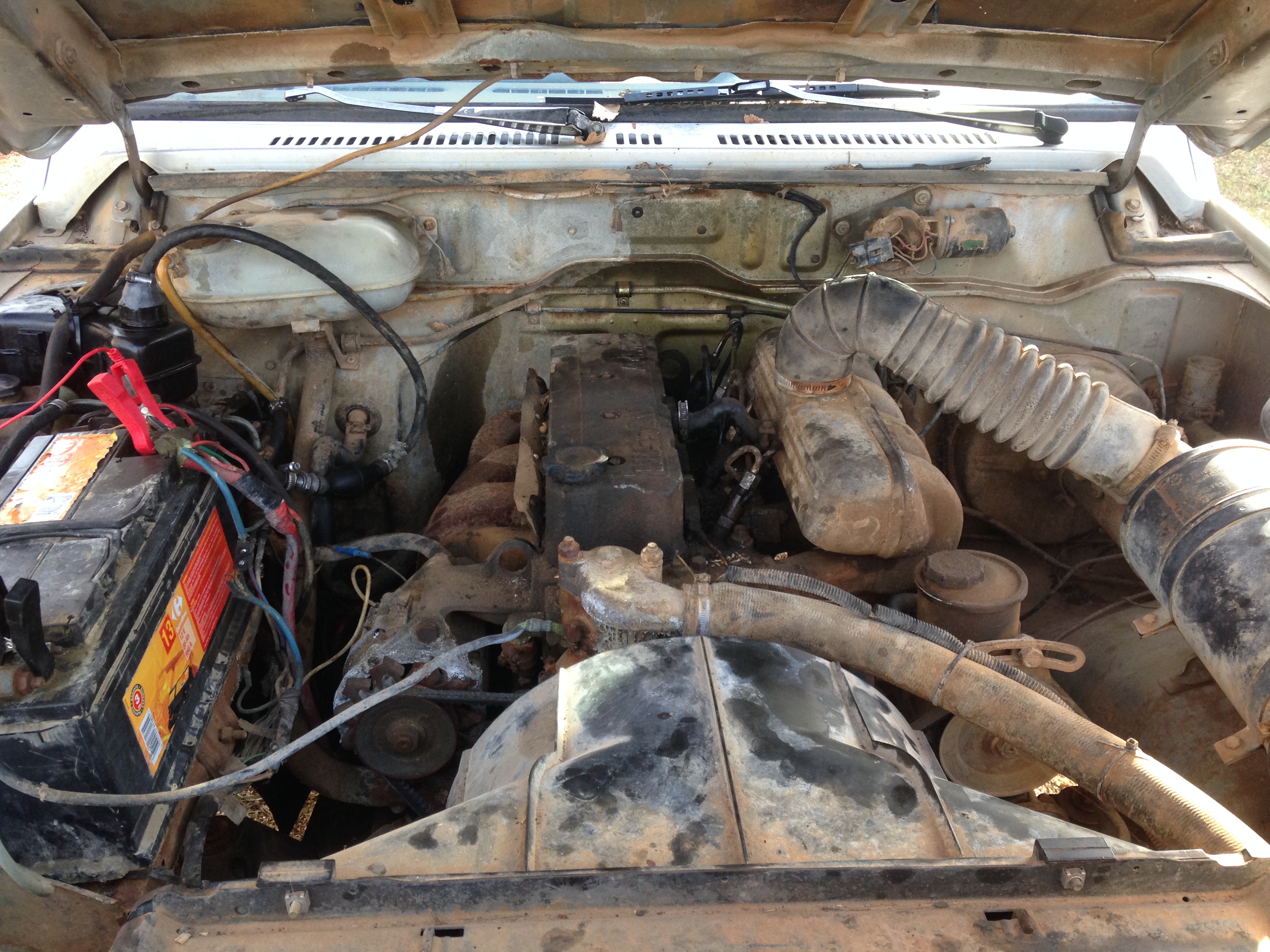

Bonjour, tu n'as pas un problème avec l'année ? mets un photo du moteur

Bonjour tu n'as pas un problème avec l'année ? mets un photo du moteur
 Sur la carte grise y a marquer 260 année 1986. C'est un 2l8 4 cylindres IMG_0671.thumb.JPG.dd8c8f0b33a955dbe0143f8840fe8678.JPG

jais analyser toute mes roue ils on visiblement toute les mes jante à défaut que à l avant je suis chausser en 235/75/R15 et 265/75r15 et à l arrière en 7.50r 16 pour les deux roue , je me doute que le mec avais récupérais des pneu au hazard et les avais monter dessus mais je comprend pas pourquoi jais du 15 pouce et du 16 pouce sachant que les jantes son mes même que sur la photo et sur les 4 roue . Que doi je faire prendre mes roue et aller chez un garagiste pour qu'il me donne des bon pneu ( j aurais sûrement pas mes insa turbo track ;( ) ou je prend le risque de commander ? ( mes je sais toujours pas quel mesure choisir )
Si tu as du 15 et 16'' tes jantes sont forcément différentes en diamètre.
Ensuite, le 235/70r16 en Insa turbo spécial track passera sur ton véhicule et je l'ai trouvé à 78,03€ pièce.
Tu trouves 4/5 jantes en 7x16 (6x139,7) et déport -20 en occasion maxi 30€ la pièce et c'est la belle vie. :2 (15):
Salut Charles jais mesurer le diamètre des roue et effectivement contrairement à ce que je croyez cest pas pareil l avant fait 41cm de diamètre et 43cm l arrière , même si c'est vrais que 30€ pièce cest accessible sa m embête d en acheter :/ . Si je peut rattraper la dif entre l avant et l arrière en prenant la bonne dimension sa m arrangerais ;) quand pense tu ?
