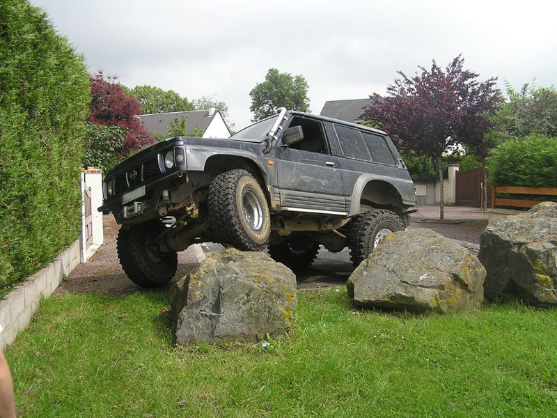

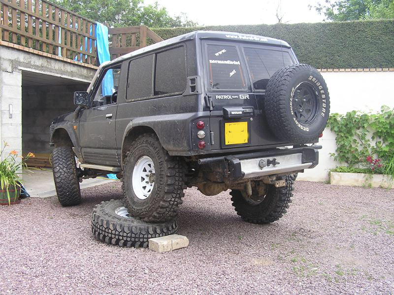

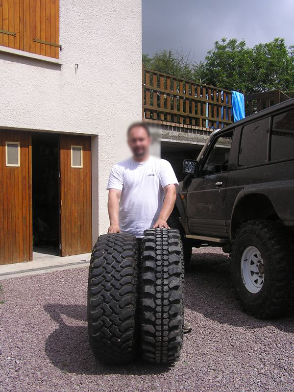

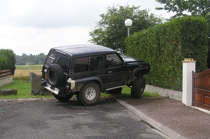

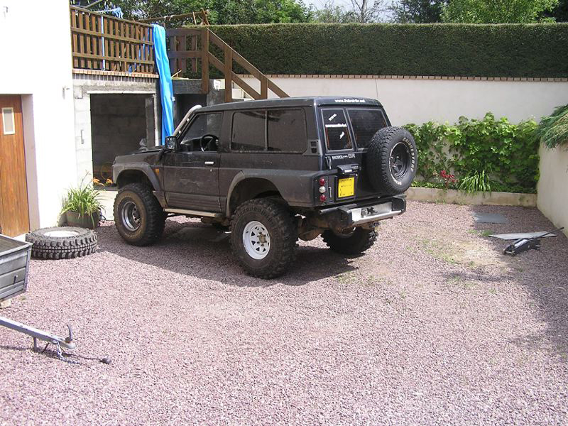

Rey le bon Posté(e) : 27 juin 2006 Posté(e) : 27 juin 2006 Coucou. Coup de fil de mon pote Eric (membre discret du forum). Rey, je viens d'acheter des 900X16, ça frotte de partout à l'arriére. Passe à la maison, on monte ça sur ton char et on vois si ça frotte. Comme ça j'aurais une idée de quoi faire pour les rentrer. Et me voila parti sur la route aux commandes de ma fiére monture... Votre mission du jour, si vous l'accéptez, est de monter ça sur le Troll. Donc à gauche, mes Bf-Mud en 35/12,5X15 (87 cm de haut) et à droite les 900 (92cm). Pour info 45 Kg pour mes 35 sur jantes de 10X15. 55 kg pour les fedima sur jantes de 7X16. Bon allez, c'est parti, on monte (que à l'arriére, c'est pour un essai et on à pas le temps). Bon, ça c'est fait. Mon pote me dit, on ce met en situation, monte la dessus pour croisé, on vas voir si ça frotte. Heuuu.... m'ouai. J'ai une meilleur idée... Bein figurez-vous que ça arrive à toucher. La faute au déport quasi nul de la jante, ça frotte à l'intérieur (ok j'ai de gros débattement) Enfin bref, visuellement j'ai vus ce que donné des sirocco sur mon pépére....

Rey le bon Posté(e) : 30 juin 2006 Auteur Posté(e) : 30 juin 2006 c'est bien un tee-shirt de JEEP que ta nan... YEEEESSSS, tu est le 1er à le remarquer ... Bravo jeune homme. Sinon, non, je trouve que les 35" ça vas mieu que les 900 niveau look
the bargeots Posté(e) : 30 juin 2006 Posté(e) : 30 juin 2006 Ben ça presente bien, si tu veux plus que ça frottes, 2 solutions: Elargisseur de voies ou jante a fort deport Brider la suspension en remontée.
