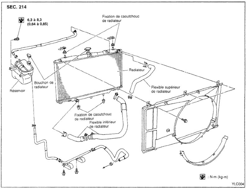

Freddy Kruger Posté(e) : 17 avril 2018 Auteur Posté(e) : 17 avril 2018 Messieurs ! J’ai grandement besoin de vos lumières ! J’ai procédé au remplacement du radiateur et après avoir tourné au ralenti une demi-heure avec jauge de température au milieu. J’ai donc emprunté le premier chemin venu et au bout de 10 petites minutes la température est montée en flèche avec une évaporation du vase d’expansion 😩 . Donc j’ai émis 2 hypothèses soit le calorstat est bloqué soit la pompe à eau est hs (ou 3eme hypothèse le joint de culasse ce que je ne souhaite pas bien évidemment) Qu’en pensez-vous ??????????? Et comment poser le bon diagnostic ?!?!?
Référent Mécanique Pierre Grosjean Posté(e) : 17 avril 2018 Référent Mécanique Posté(e) : 17 avril 2018 si le visco-coupleur fonctionne, si le calorstat s'ouvre tu devrais bientôt voir des bulles dans le vase
Freddy Kruger Posté(e) : 18 avril 2018 Auteur Posté(e) : 18 avril 2018 Visco coupleur = mécanisme actionnant le ventilo ? Si c'est ça lui tourne (hélice de refroidissement) Maintenant il faut que je démonte le calorstat pour voir si il s'ouvre c'est ça ??? Pourquoi devrais-je voir des bulles si la culasse est ok ? Je ne veux pas surchauffer le tout au point de ruiner la culasse ou son joint si il est toujours bon !?!??? Ou je ne comprends pas ce que tu veux dire ?!?!? Après essais le LDR coulait apparemment du bocal mais par le bas ???
Référent Mécanique Pierre Grosjean Posté(e) : 18 avril 2018 Référent Mécanique Posté(e) : 18 avril 2018 tu n'as pas tout compris ... Le calorstat pour le vérifier il faut le déposer et le tester dans une casserole. Tu peux aussi tâter la durite en bas du radiateur, moteur chaud elle doit être chaude pas froide ; si froide c'est qu'il n'y a pas de circulation de LDR Si l'hélice est entrainée par le visco-coupleur au ralenti ça ne veut pas dire qu'il est OK : il faut rouler jusqu'à mise en température du moteur et rapidement lever le capot et tenter d'immobiliser l'hélice avec un carton : ça ne doit pas être possible (c'est l'air chaud qui traverse le radiateur qui vient agir sur le ressort spiralé au centre de l'hélice et le dilate se qui rigidifie le tout) Les petites bulles en continu c'est juste une confirmation d'un joint de culasse HS .... Tu peux préciser l'histoire du LDR qui coulait du bas ???
Freddy Kruger Posté(e) : 18 avril 2018 Auteur Posté(e) : 18 avril 2018 - Calorstat OK j'ai pigé je présume qu'il faut tester d'abord la durite du bas moteur chaud avant !?! - Visco-coupleur OK je vais tester - Pour le LDR il s'évapore au niveau du bocal et semble couler par la partie inférieure je viens de trouver un visuel car il est vrai qu'une fois monté sur le troll on ne voit pas sa configuration En parcourant le forum je me demande si il n'y a pas un problème de purge également mais il n'y en avait pas avant et les symptômes sont les mêmes ..... En tout cas je te remercie du mal que tu te donnes !
