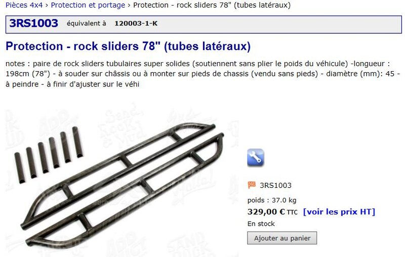

CHRISLVG Posté(e) : 8 avril 2018 Posté(e) : 8 avril 2018 J'étudie la fabrication et la pose de barres de protection de mes bas de caisse sur mon Patrol 61 long 3.0 l modèle 2000 . Après avoir viré les marches- pied (bien inutiles en trial ), la caisse se retrouve avec une belle garde au sol , mais terriblement exposée . J'étudie donc la pose de barres mais ne peux pas y mettre une fortune. Je voudrais quelque chose de très simple : un tube , relié au châssis par deux ou trois autre tubes ou patte solides et des plaques et contre plaque boulonnées autour du châssis. Le principe est simple , il me manque les plans ; La solution du chef qui a fait l'objet d'un tuto dans les astuces est pas mal du tout mais je voudrais un truc encore plus simple : juste des tubes simples et donc pas forcement , l'ensemble de chez notre ''partenaire '' que je trouve beau mais cher . J'ai donc besoin des plans ou des cotes des plaques de fixation pour que je puisse les faire faire car je ne suis pas chaudronnier . Je vais pouvoir souder des bout des ferraille préparés , éventuellement que pourrai les ajuster avec ma disqueuse , mais j'ai pas le matos ni l'atelier pour les découper . Idem pour ce qui des 4 ou 6 barres qui reliront les platines aux barres de protection ; avez vous déjà réalisé cela ? Avez vous des plans , ou UN PLAN magique !!!!! SUPER ! ! ! ! ! MERCI ! ! ! !
