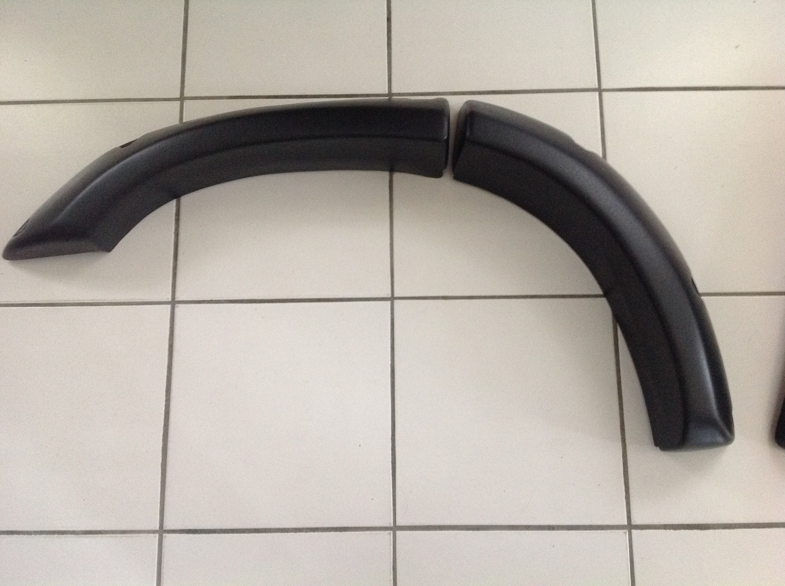

ouargla Posté(e) : 16 avril 2018 Posté(e) : 16 avril 2018 Comme convenu à reception du colis, voici ouvert le post sur le montage des KUT SNAKE. Ce sont donc les protections latérales du trol présidentiel, au nombre de 6 : 2 à l'avant, 2 sur les portes arrières et 2 à l’arrière. Elles ont été commandées en ALLEMAGNE ........... et pas en AUSTRALIE, pour une fois. Fait en matériau très léger, c'est vrai, ils sont livrés sans visserie, sans pré-trou et sans schéma de montage. D'où le prix très correct. J'en profite pour dire que les relations par courriel avec le distributeur et la livraison sont très corrects. Pour l'efficacité et l'aspect general, je n'ai pas de doute. Concernant la solidité, certaines rencontres (arbre, copain-trol ......., nous verrons bien au rasso, qui sera un premier bon test), peuvent causer soucis. Mon St Bernard à moi, viendra m'aider. Non pas que je ne me sente pas capable (ça c'est mon rayon), mais, en présentant les pièces tout à l'heure, je me suis vite rendu compte qu'il vaut mieux être deux. Ça passe au millimètre, et, afin d'obtenir un rendu droit et bien fixé, les pré-trous sont importants. Dernière info à ce jour, les trous originels coïncident avec les emplacements des 6 pièces. Bonne première nouvelle. Deux photos montrant 3 pièces d'un même coté.

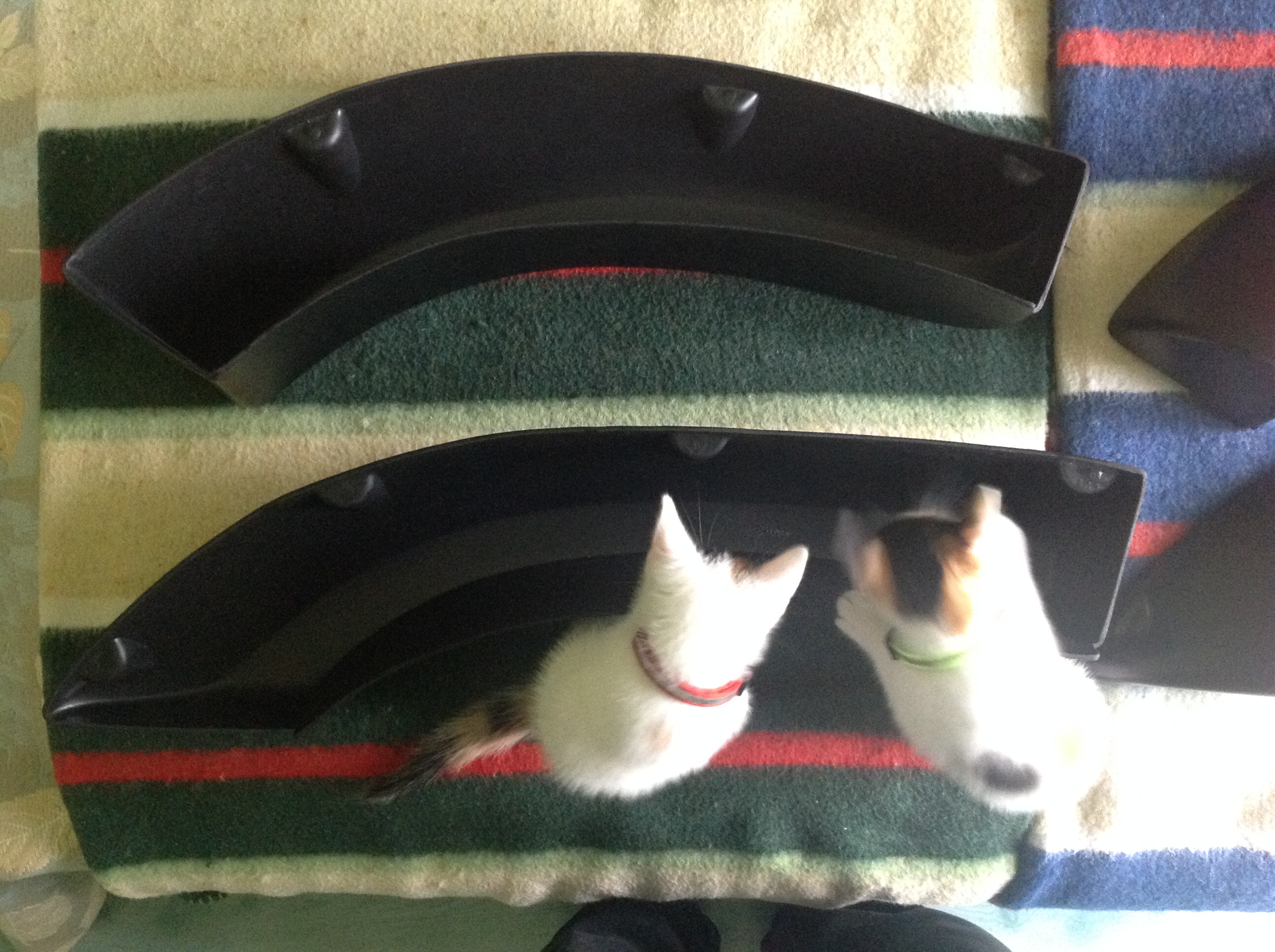

ouargla Posté(e) : 16 avril 2018 Auteur Posté(e) : 16 avril 2018 à l’instant, npatrol80 a dit : Tu pourrais mettre un photo de l'intérieur qu'on voit comment c'est fait?? Perso j'ai failli en acheter mais ce qui m'a freiné c'est le fait qu'il faille apparemment percer. L'interieur est creux comme un bol. Pour le percage , les emplacements sont correctement visibles et coïncident. Aux trous. Je fais photos et reviens vers toi. 1

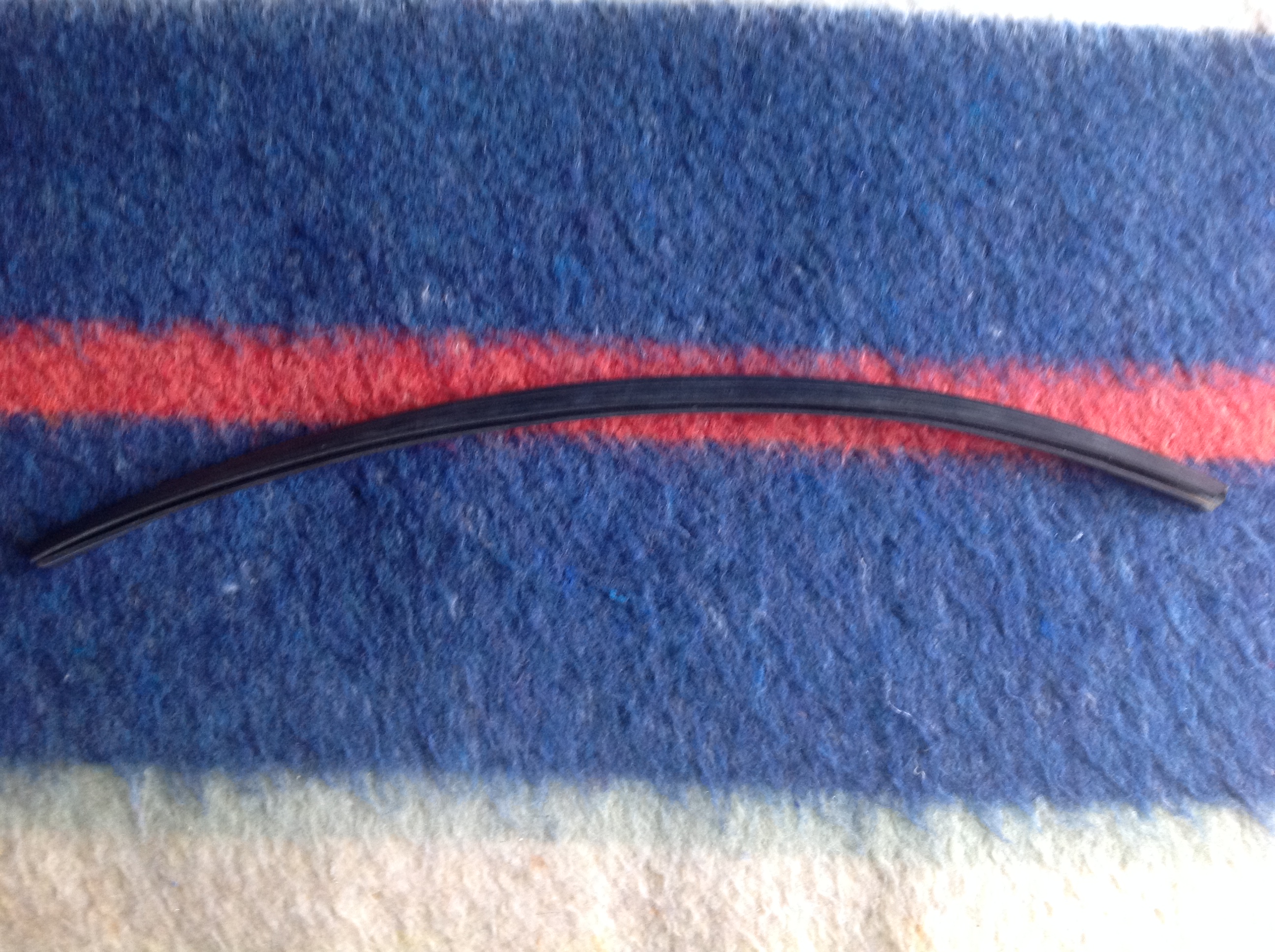

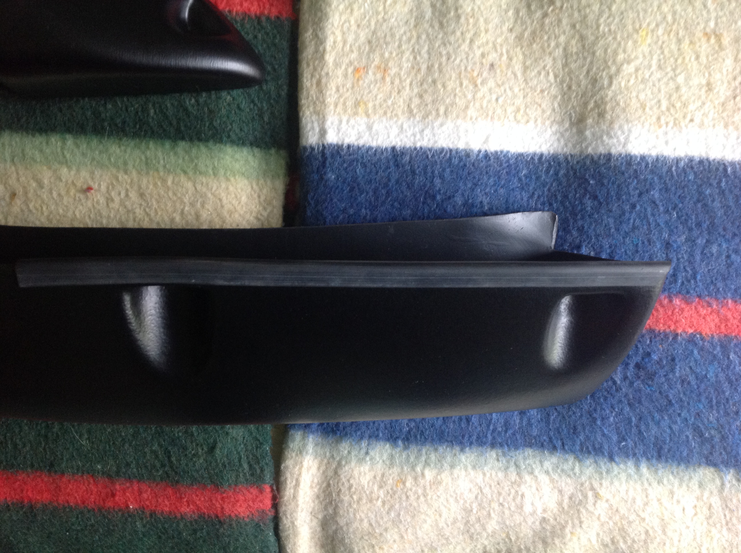

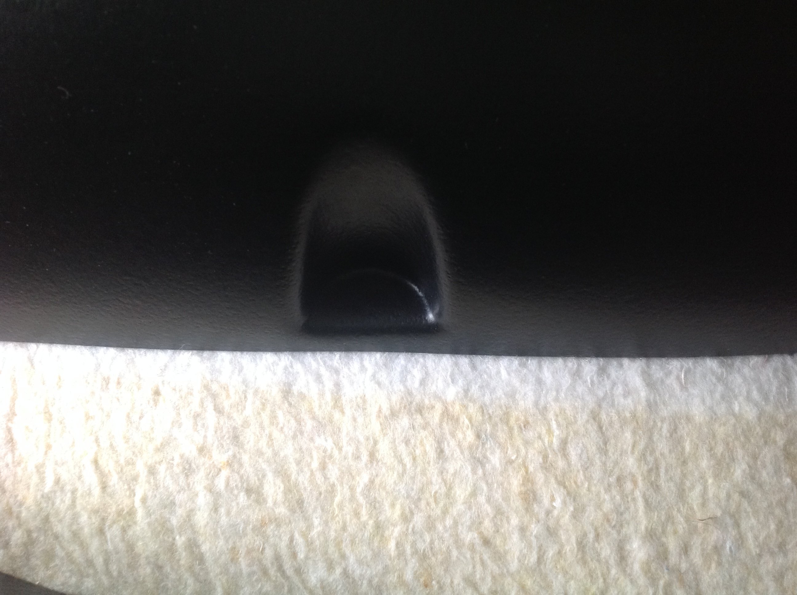

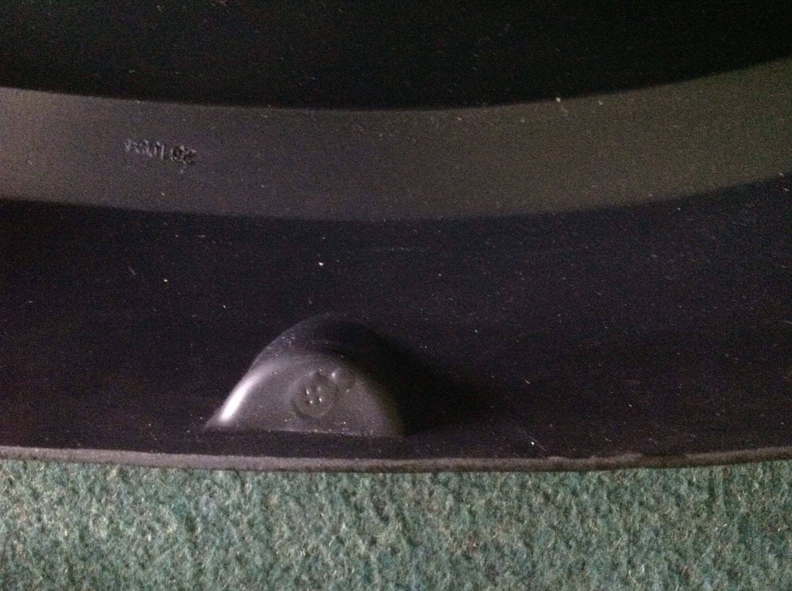

ouargla Posté(e) : 16 avril 2018 Auteur Posté(e) : 16 avril 2018 Alors photos : intérieur - emplacement des trou - puis, un joint que je compte mettre. Sur la dernière photo, on le voit en position (avec une chute), sur l'une des pièces. Mes deux bébés (deux mois), les ont déjà adoptés. 1
Patrolausore Posté(e) : 16 avril 2018 Posté(e) : 16 avril 2018 (modifié) C'est super avec les joints ! Bonne idée. PS: mon chat fait pareil, il inspecte tout avant que je monte les pièces sur le troll, même les cartons vides. C'est un très bon contrôleur qualité. Modifié 16 avril 2018 par Patrolausore 1

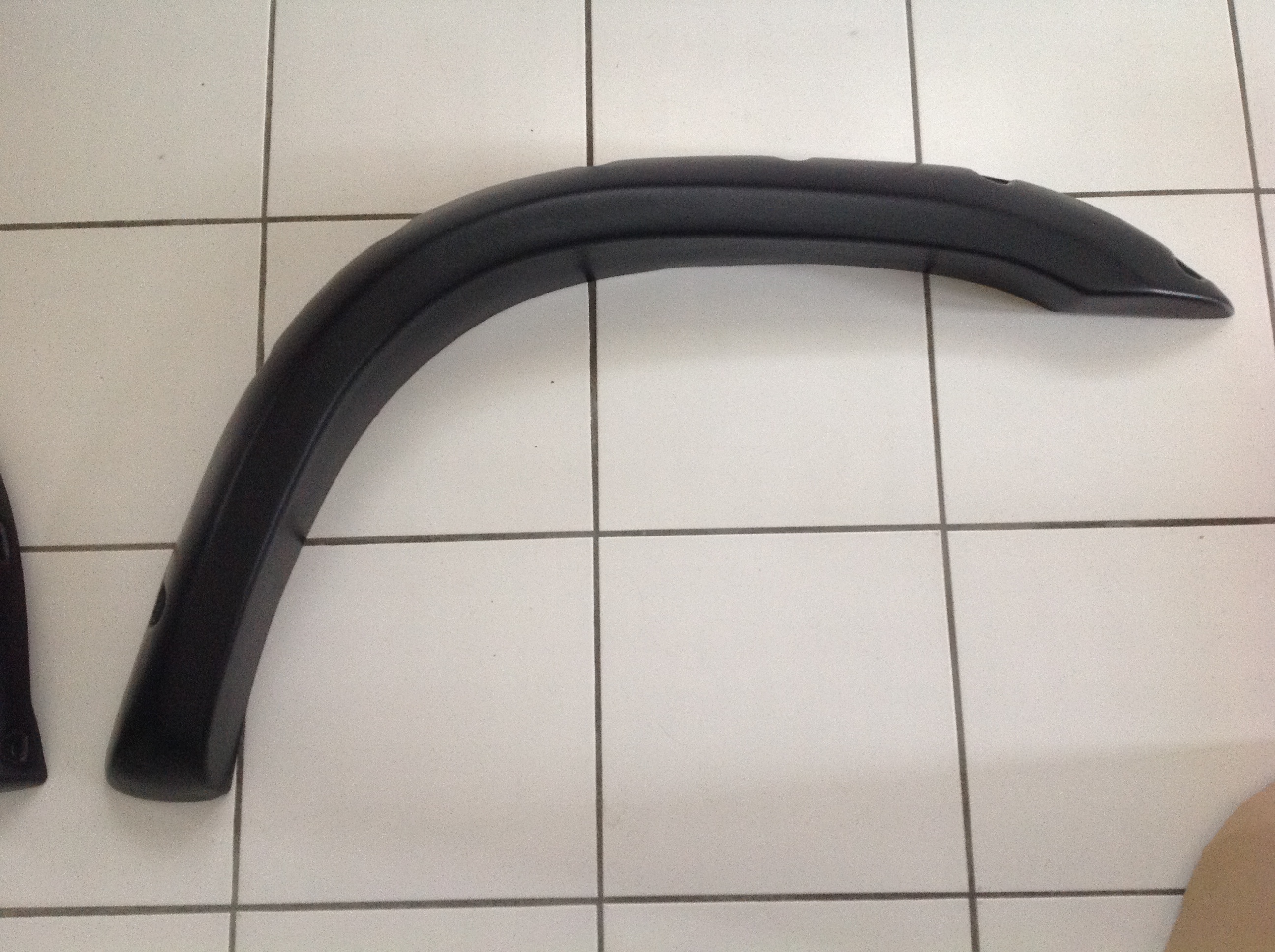

JeyTroll Posté(e) : 16 avril 2018 Posté(e) : 16 avril 2018 Elles te paraissent quand même solides en cas de choc, ou ça casse net un peu comme du verre ? plastic dur ? mi-dur mi-mou ou mou-mou ???
ouargla Posté(e) : 16 avril 2018 Auteur Posté(e) : 16 avril 2018 Salut mon grand. Le fait est qu’étant creuse ........... c'est pas plein ! Moi je pense qu'une fois fixé, avec le joint qui fera comme un atténuateur de chocs, elles seront assez costauds pour supporter un choc. Après, c'est pas fait pour faire du TT pur et dur. Mais ça vaut largement les plastiques des cotés arrières du PC d'un 61. Qui sont creux aussi. Pour moi, c'est idéal. Plus léger, déjà noir, look sympa s'alliant avec le PC arrière, ça donne un autre look que les anciens élargisseurs NISSAN, que je n'aime pas du tout. Et surtout, démontage et remontage sans enlever tout l’intérieur qui empêche l’accès aux fixations d'origine. Je songe à des inserts inox dans la carrosserie, badigeonnés d'hammerite et une visserie extérieure inox, bien voyante

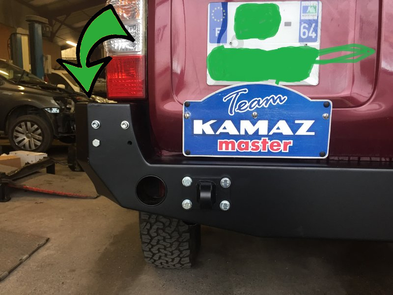

Grampa'trol Posté(e) : 16 avril 2018 Posté(e) : 16 avril 2018 Donc au final tu remets des élargisseurs d'ailes?
Administrateur Jeff Posté(e) : 16 avril 2018 Administrateur Posté(e) : 16 avril 2018 il y a une heure, Grampa'trol a dit : Donc au final tu remets des élargisseurs d'ailes? Oui à cause du pare choc qui dépasse je pense !
ouargla Posté(e) : 16 avril 2018 Auteur Posté(e) : 16 avril 2018 (modifié) Il y a 2 heures, Grampa'trol a dit : Donc au final tu remets des élargisseurs d'ailes? Ceux là oui, et pour trois raisons : 1) pas ramasse merdasse . 2) demontable et remontable de l'exterieur. 3) et JOOOOOOOOOLIIIIIIIIIIIII ! Modifié 16 avril 2018 par ouargla 2
ouargla Posté(e) : 16 avril 2018 Auteur Posté(e) : 16 avril 2018 Il y a 4 heures, Jeff a dit : Oui à cause du pare choc qui dépasse je pense ! Oui jeff. C'est la troisieme raison. Bien plus beau, tu as raison dis à kash de répondre à mon MP, s'il te plait.
