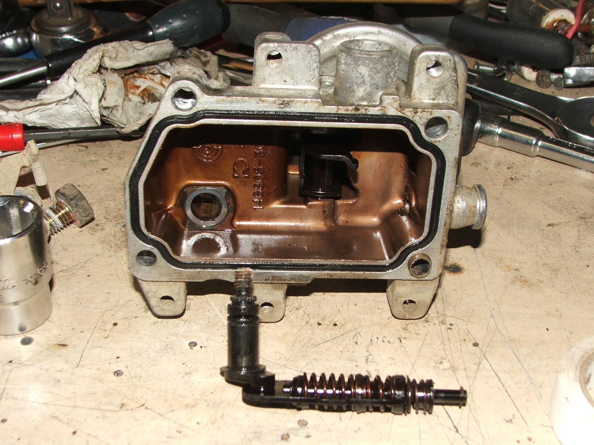

j'ai une fuite sur la pompe a injection de mon GR.
or je l'ai faite réviser il y a 20 mois environ car elle fuyait. C'est une fuite au niveau de l'axe d'accélérateur. Ce serait classique sur ces vieilles pompes, la structure de la pompe en alu prend du jeu et cela finit par fuir. Pas grand chose à faire mis à part mettre un joint afin de compenser ce jeu.
Tout ce que je vous exprime est ce que le garage m'a dit. Or 200 € l'opération. Moi je me dis que : cool, pas à démonter la pompe ... mais: pas cool 200 roros tous les 2 ans !
qu'en pensez-vous ? avez-vous eu ce problème ? qu'elle autre solution mis à par changer la pompe ... ?
